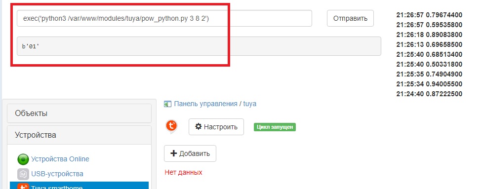

Установил модуль на тестовой машине для проверки. У меня устройство не подтянулось. На старом модуле устройство есть, поэтому не стал на боевой машине обновлять модуль.
На тестовой машине стоит ubuntu server 20.04, стоит питон версии 3.8.2
Набрал в консоли путь exec('python3 /var/www/modules/tuya/pow_python.py 3 8 2'), убрал /html (exec('python3 /var/www/html/modules/tuya/pow_python.py 3 8 2')) и у меня выдало b'01'

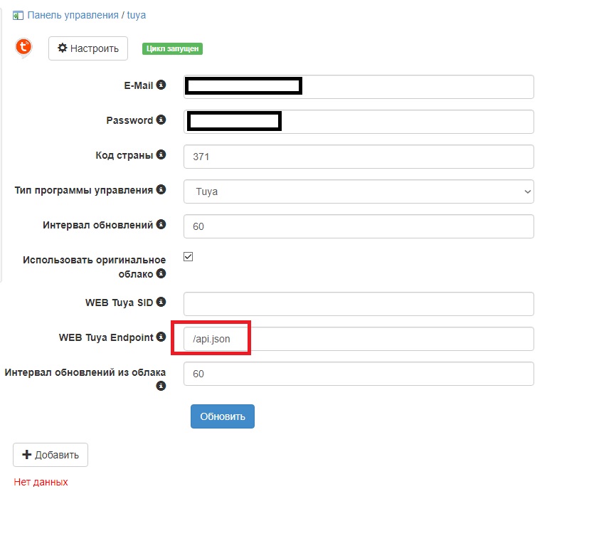

В настройках при попытке вставить https://a1.tuyaeu.com/api.json, у меня отображается /api.json, и как вы и написали
Когда ничего не получает - Endpoint портится... Постараюсь предусмотреть все точки отказа с выводом сообщений - пока просто пытался сделать работающий прототип

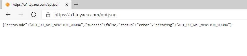

Попробовал ввести эту адрес https://a1.tuyaeu.com/api.json и получил следующее, так и должно быть?

Если в поле endpoint изначально было пусто, а после оно испортилось, то надо посмотреть какую ошибку модуль выдал стандартный лог... При нажатии кнопки обновить, если поле SID пустое, то идёт запрос к серверу за публичным ключом, далее этим ключ шифруется пароль и идёт запрос сида - если второй запрос не проходит, то в модуле стоит debmes (errCode) - там должно быть написано что именно не понравилось серверу
Re: [Модуль] Tuya
Добавлено: Чт сен 17, 2020 10:20 pm
Проверка на испорченный URL стояла, но конфиг не сохранялся - поправил. Добавил вывод сообщения, если запрос публичного ключа не пройдёт

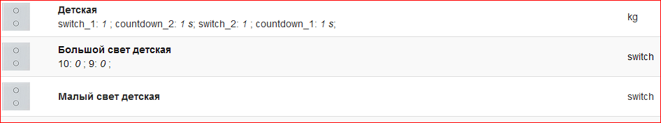

У меня после обновления модуля все взлетело автоматом, поставил галочку, стер /api.json из поля WEB Tuya Endpoint и SID подтянулся, появились "новые" с типом kg которых не было раньше.

Да, двойные.
сами выключатели вот : https://aliexpress.ru/item/4000155341437.html
При том состояние параметров switch_1 и switch_2 в дублируют состояние параметров state, соответствующего выключателя.

По поводу state это как раз они дублируют dps:1 и dps:2. Особенности облака для HA - там любая клавиша это отдельный выключатель, а в оригинальном облаке и тогда, когда работаешь локально, то это одно устройство с кучей метрик. У меня кстати удлинитель тоже подтянулся как одно устройство (в принципе как оно и должно быть) - помнится Divan как раз об этом просил.

о, еще и параметр countdown: подтянулся... я так понимаю с помощью него можно переключать состояние через определенный промежуток времени.
