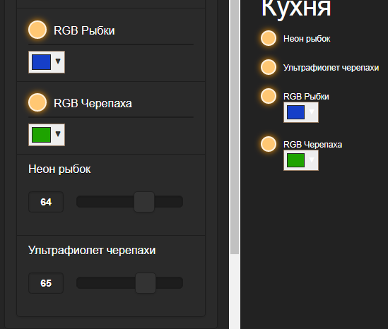

Добавлено: Ср дек 13, 2017 10:26 pm
lanket
Потихоньку осваиваю Простые устройства и наткнулся на глюк. В Firfox и Chrome одинаково:
Пытаю ноду на MySensors подключонную к простым устройствам .
В этой ноде 2 димера и 2 RGB ленты.
Димеры:
Почемуто в меню это ползунок и нету кнопки выключить а в приложении простые устройства только ВКЛ/ВЫКЛ. Причем ползунок нормально отрабатывается а ВКЛ/ВЫКЛ всегда горят что включены а при нажатии св-во STATUS устройства устанавливается на 0 при помощи метода statusOff как и должно быть, а включить обратно можно лишь только из меню перетащив ползунок либо обновив страницу и тогда только обновиться на странице статус ВКЛ/ВЫКЛ и тогда можно будет включить обратно.
RGB:
ВКЛ/ВЫКЛ аналогично работает и обновляется только после обновленя страницы. Не должно ли это обновляться сразу же?
UDT: В Мажордроид аналогично
Добавлено: Ср дек 13, 2017 10:36 pm
lanket
Зашибись. Обновил мажорика в результате вообще пропали кнопки ВКЛ/ВЫКЛ
Добавлено: Ср дек 13, 2017 10:52 pm
lanket
Хотя нет. Чудеса после обновления.
В Firefox чудненько заработало, все обновляется. В хроме картинка как в предыдущем посте без кнопок ВКЛ/ВЫКЛ.
В Мажордроид и в FirefoxMobile ChromeMobile тоже все ОК.
Но остался прикол:
В меню:
RGB OnOff only
Dimmer ползунок только
В приложении простые устройства наоборот:
Dimmer OnOff only
RGB правда и OnOff и цвета можно выбрать.
