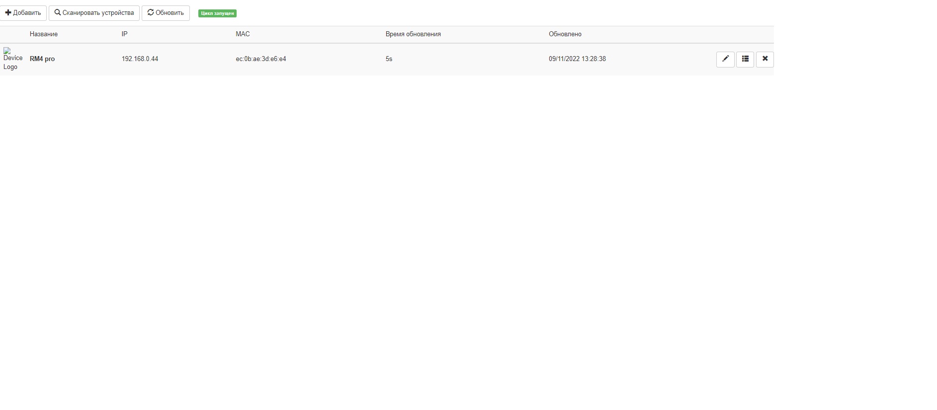

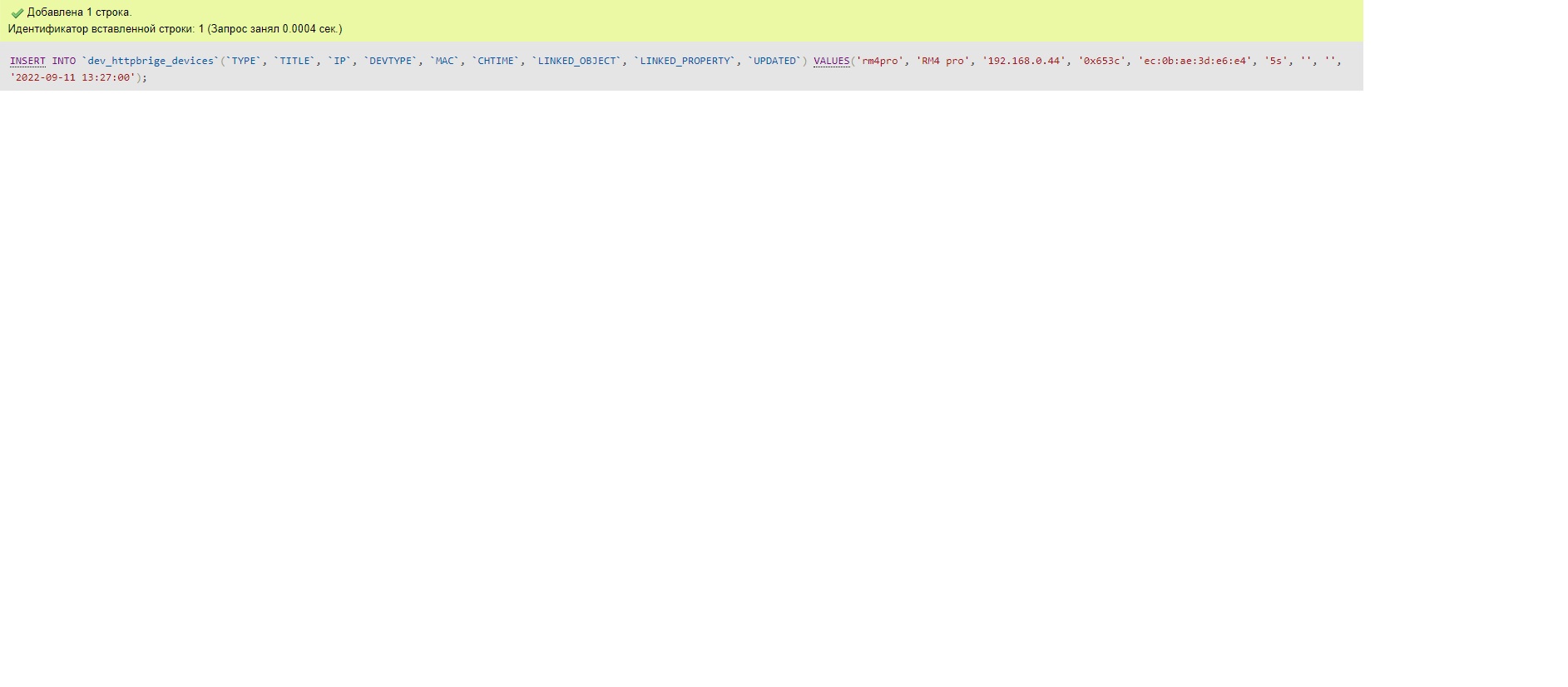

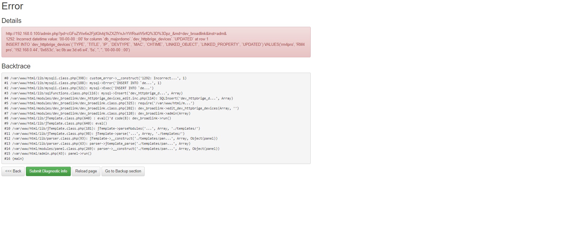

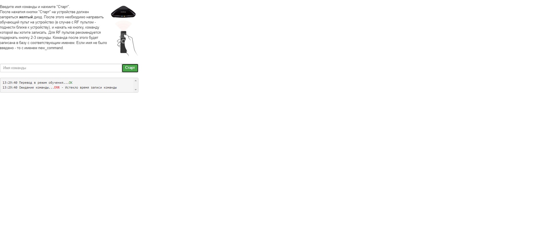

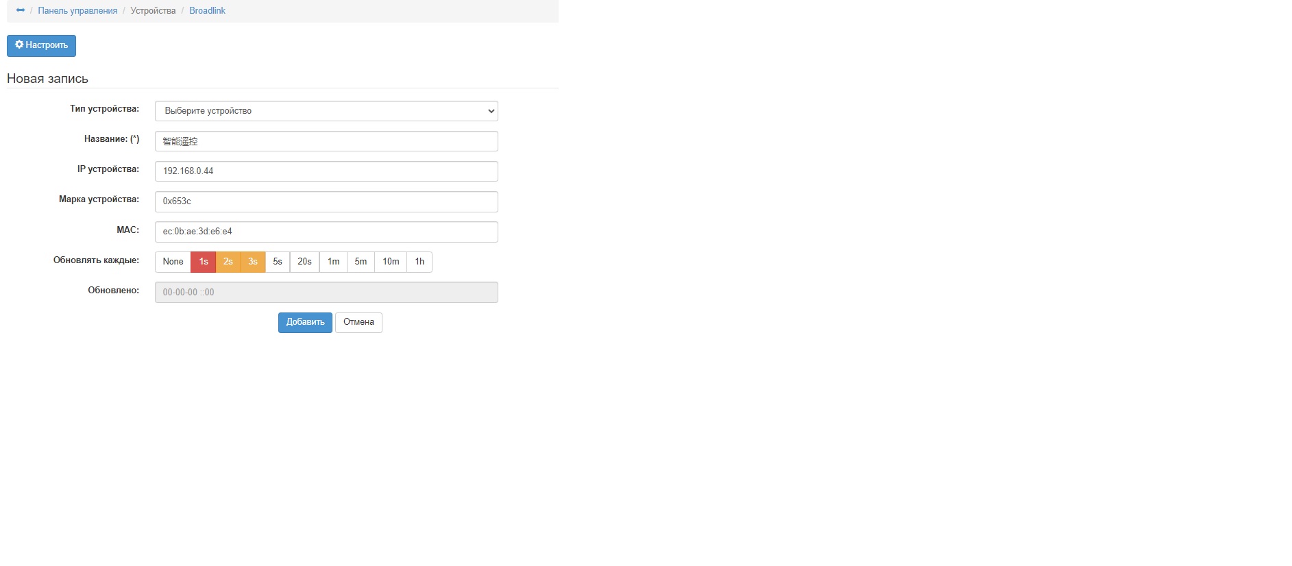

Добавлено: Вс сен 11, 2022 1:32 pm
Willy
Только у меня такая фигня? не могу добавить BroadLink RM4 pro и потом его использовать?
1. Нашел, но видно, что дата неверная
2. Собственно ошибка
3. Пробую вставить в базу напрямую
4. Цикл запущен, устройство есть, но нет картинки (подозрительно)
5. Но пробую обучить - железка не переходит в режим обучения
Куда копать?

Добавлено: Пт апр 28, 2023 2:18 pm
Serh
Willy писал(а): Вс сен 11, 2022 1:32 pm Только у меня такая фигня? не могу добавить BroadLink RM4 pro и потом его использовать?
Куда копать?
Добавлено: Пт апр 28, 2023 2:21 pm
Serh
RM4 mini не обучается кодам ,аналогичная проблема..
Может кто нибудь подсказать ,куда копать?
