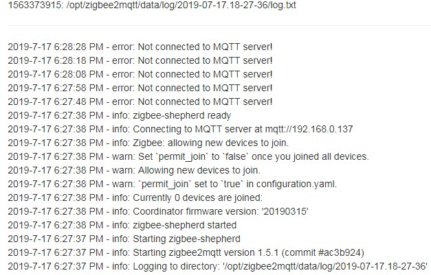

не соединяет с MQTT, его нужно обязательно оплачивать для работы с zigbee2mqtt ?

Nail писал(а): Ср июл 17, 2019 5:34 pm не соединяет с MQTT, его нужно обязательно оплачивать для работы с zigbee2mqtt ?
В смысле? Его нужно просто установить и запустить демона... Все...
