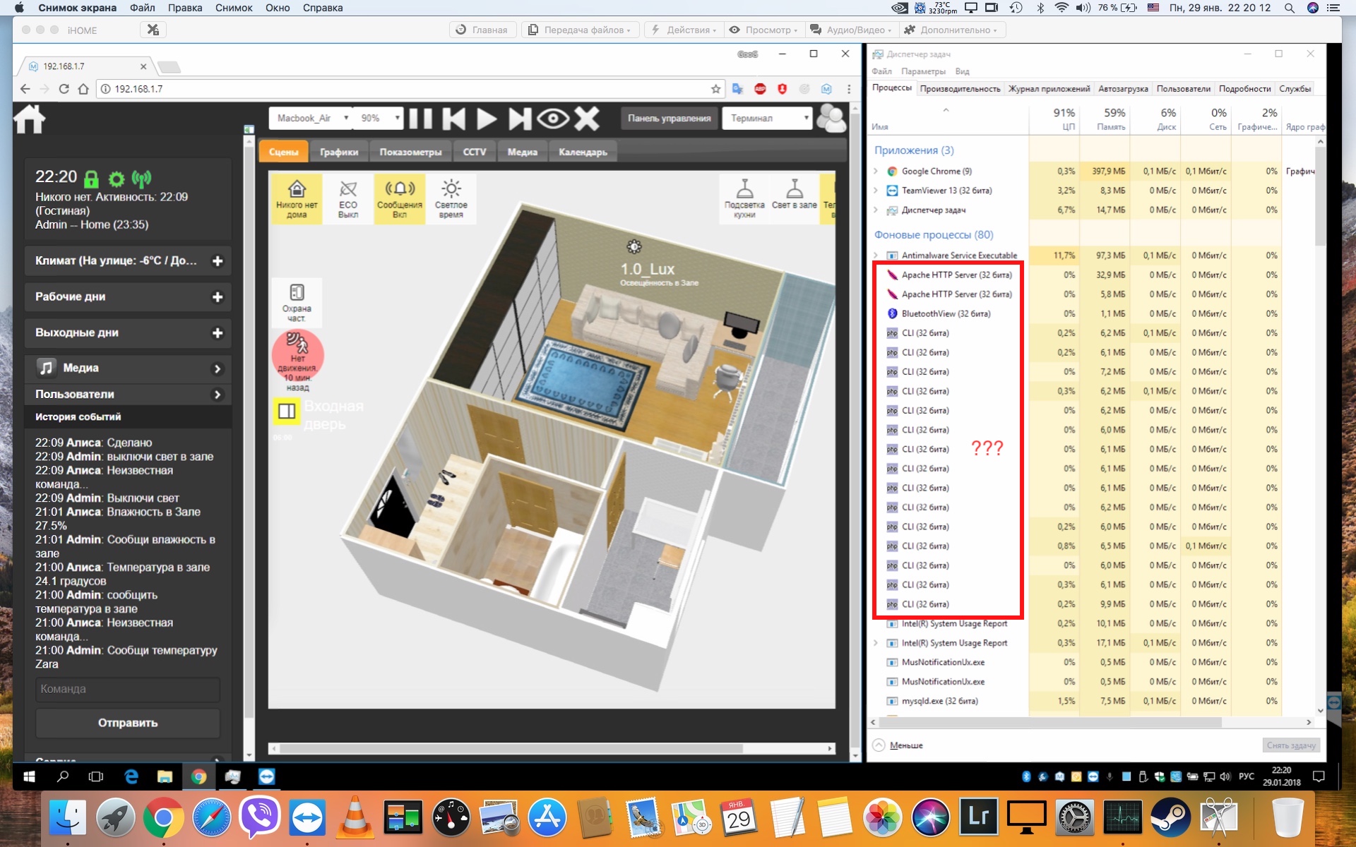

TrDA
Подскажите - несколько запущеных Апачей это нормально ?
Добавлено: Вт янв 30, 2018 2:17 pm
evilviva
TrDA писал(а):Подскажите - несколько запущеных Апачей это нормально ?
Да

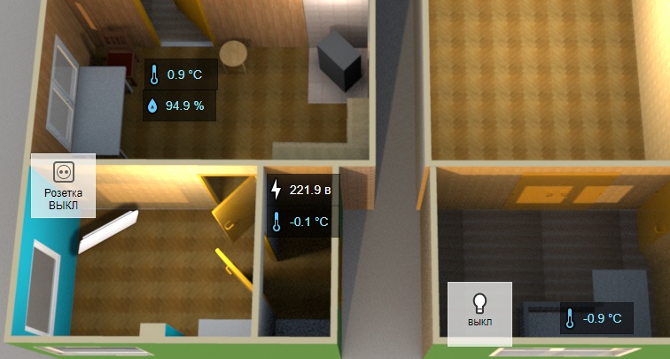

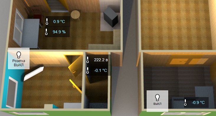

Слушайте, может кто сталкивался...
На одной сцене несколько информеров и выключателей. Им назначен стиль в соответствии с функционалом (капелька у влажности, молния у розетки и т.д...). Должно выглядеть так:
Как должноSPOILER_SHOW
Ну, вроде все просто и очевидно, ничего странного...
Но вот висит эта страница, проходит некоторое время и после обновления значения одного из датчиков скидываются стили у всех пиктограмм в "дефолт"... Почему? И обновление страницы не помогает.
То есть получается вот такая фигня:
Глюк!SPOILER_SHOW
Лечится одним единственным образом - захожу в редактирование этой сцены, в любой из датчиков, и просто тупо нажимаю "Сохранить". Даже ничего не меняя. И вуаля - все красиво как на верхней картинке! Что за косяк... и где он? :shock:
