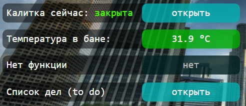

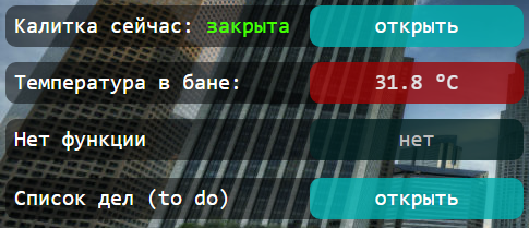

вот варианты вывода значения температуры в бане для вариантов с
TempSensor4.code_color = 3 (красный и он еще мигает), 2(зелёный это норма), и 0 (если этот элемент не используется)
Скриншот 2017-02-04 23.47.19.png (160.53 КБ) 10525 просмотров
TempSensor4.code_color = 2(зелёный - это норма)

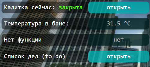

TempSensor4.code_color = 0 (если этот элемент не используется, не нужен)
Скриншот 2017-02-04 23.54.22.png (165.55 КБ) 10525 просмотров
