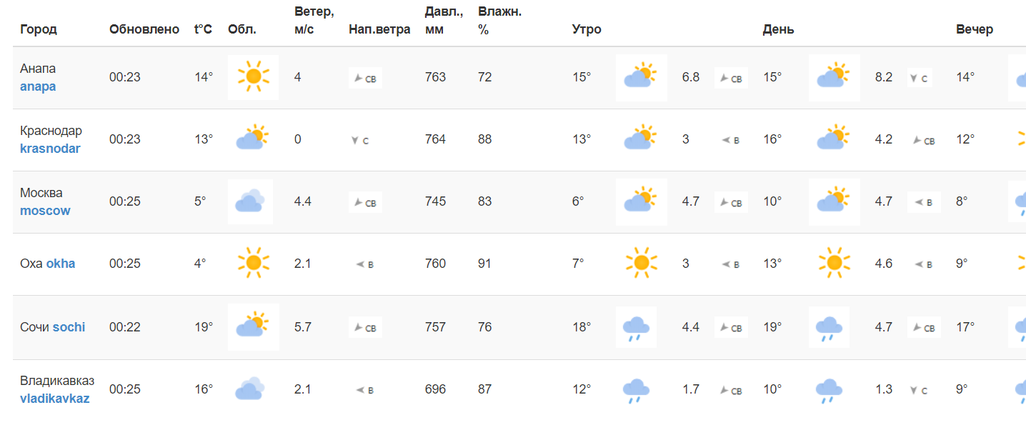

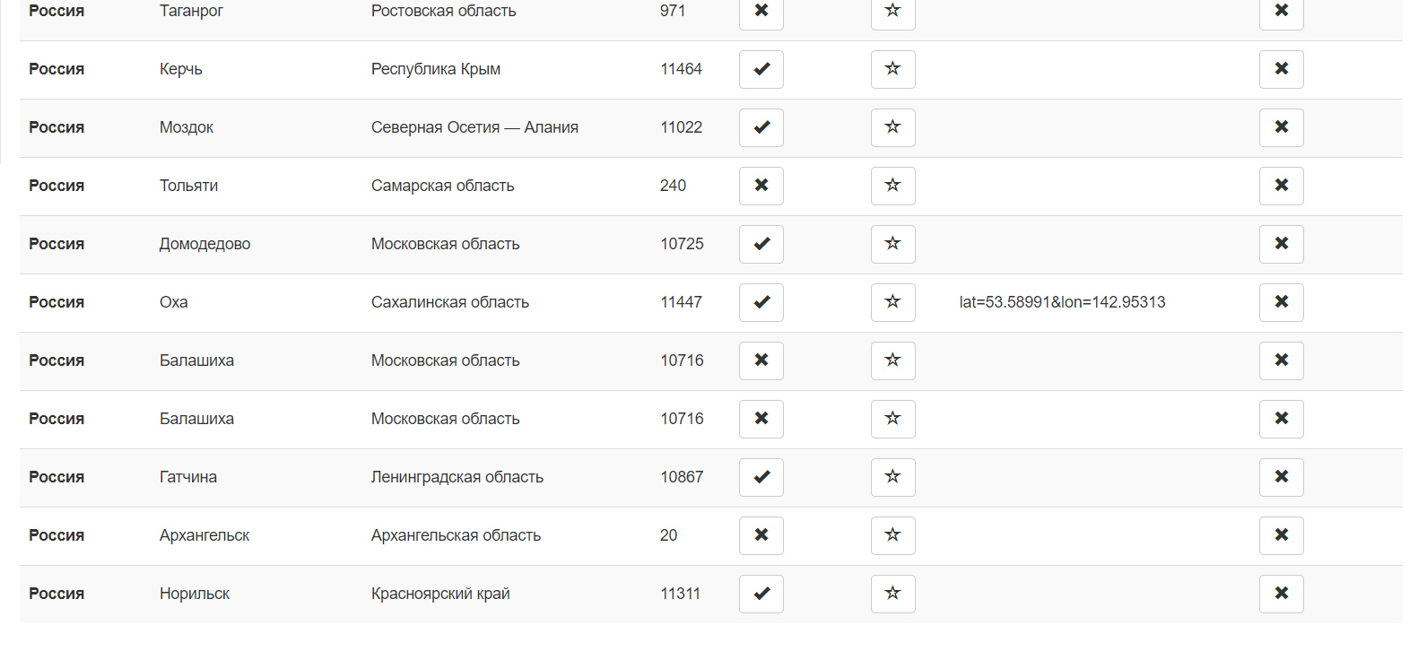

Добавлено: Ср сен 26, 2018 12:33 am
Sapizdullin
На первом вложении включены города из встроенного списка. На втором то что отображается. Нет доброй половины. Как-то так...
Другие города добавить не могу. Сервер под Линухом.
