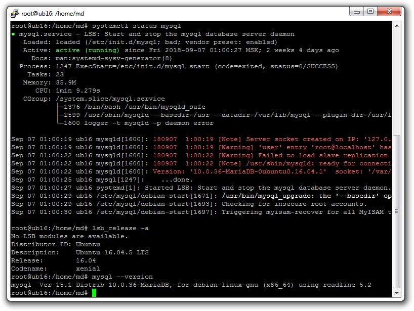

UPD
ща, доустановится на новой виртуалке всё, и я покажу скриншот с Ubuntu 16.04.5 где была установка вашим скриптом, там по-моему установилась MariaDB (устанавливал где-то месяц назад, до последних изменений)
UPD1
собственно вот:
