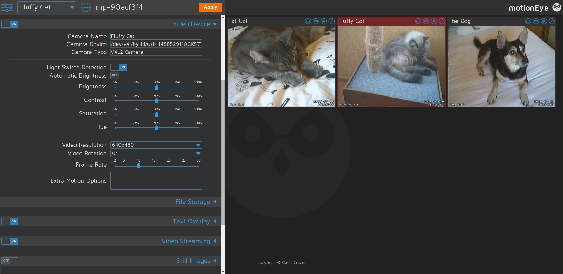

8765 - это пакет motioneye. Сам motion на другом порту висит.

Так, для чего же нужен Motioneye

Как раз для того чтобы в конфигах ничего не прописывать ручками, а делать это в нормальной веб-морде, которую, кстати, можно вывести, к примеру, в домашние страницы.

Вот как раз вебморду и не смог настроить :(

Дак это motioneye и надо для этого установить. Motioneye - считай веб морда для motion. И вроде если уж пакет поставился - то запускается и работает спокойно. Спецфических настроек не нужно.
