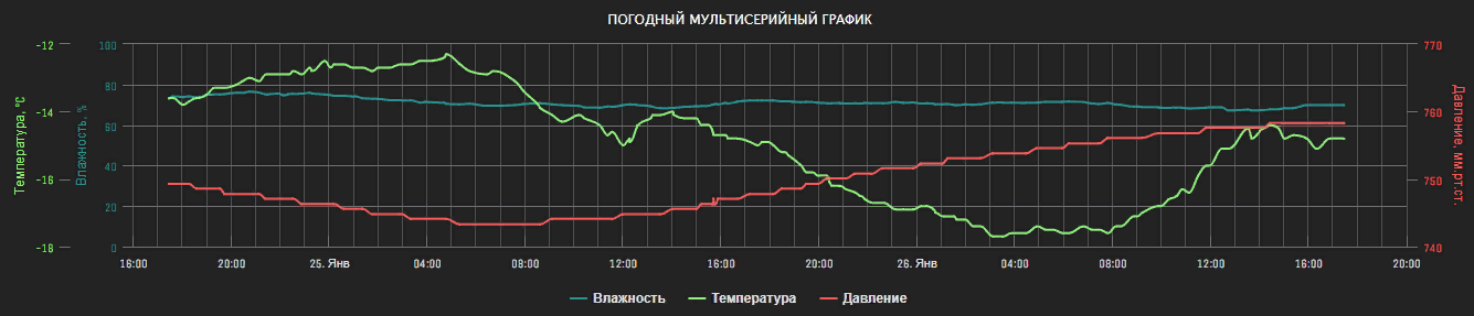

Кастомные графики нескольких различных величин (мультисерийные) с помощью модуля Charts.
https://connect.smartliving.ru/profile/ ... harts.html

Для тех, кто не сидит в телеграм-чате и не смотрит Connect.
Проект/задача https://connect.smartliving.ru/tasks/397.html
Расширение функционала модуля Charts с целью возможности экспорта графиков в PNG-файл.
Присоединяйтесь. Поддерживайте разработку.
Пример отправки графика по команде телеграм-боту:
include_once(DIR_MODULES . 'charts/charts.class.php');
$charts = new charts();
$chartPNG = $charts->getImage(4);
$this->sendImageToUser($chat_id, ROOT.$chartPNG);
Результат
