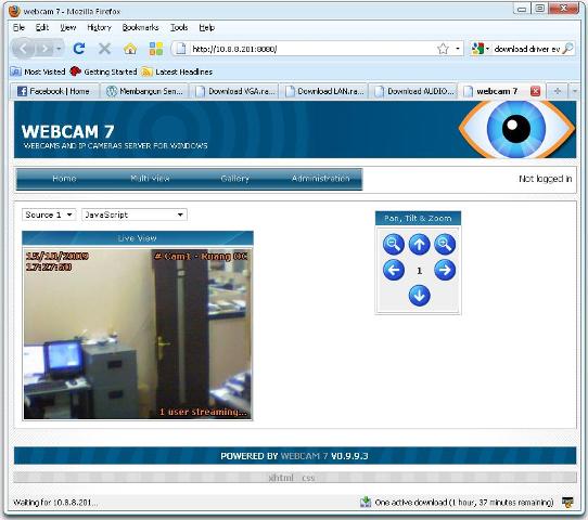

directman66 писал(а): Вт сен 25, 2018 1:29 pm Это виндовое приложение, меня интересует окно, которое встроено в Мажордомо) По крайней мере линию можно добавить в виде фрейма.
А...вон в чем вопрос...своё не могу скинуть, ибо давно переполз на расбери. Под виндой МД давно не юзаю, и наработок не осталось. А если в кратце: Там есть веб интерфейс
Можно его домашней страницей или iframe-ом вставить, а можно mjpg поток просто картинкой воткнуть, безо всякого окружения сайта.

Step40 писал(а): Ср сен 26, 2018 7:52 am webcam7 нашла eye все ок теперь буду копать как с нее на сцену вывести
Копать вкладку "Веб / Вещание"
