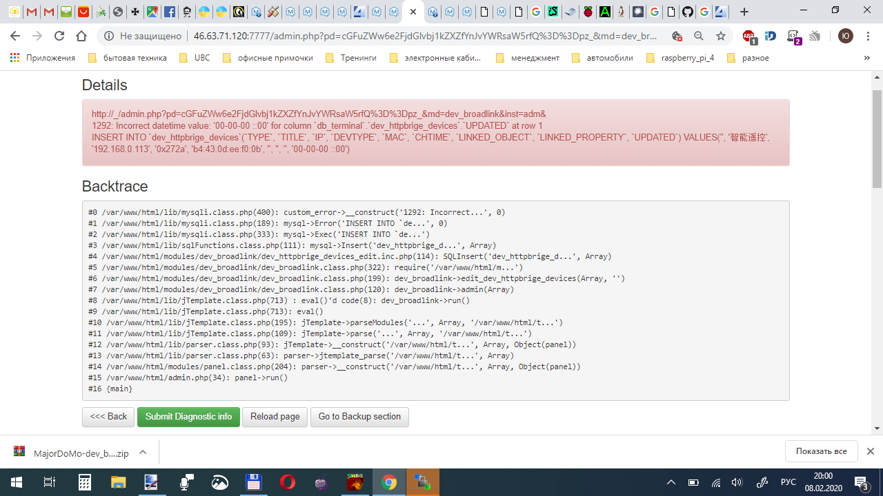

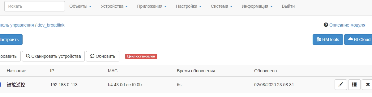

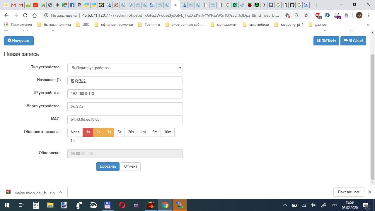

Добрый вечер
На 4 малине цикл почемуто не запускается. Устройства в сети находит, но при попытке добавления бьет ошибку
Скрины под спойлером

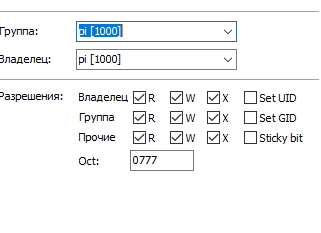

Спасибо помогло, но на половину. Устройство добавилось, но цикл не стартует. Пробовал запустить вручную, не хочет. Давайте подумаем. что где еще подправить - будет решение на 4 малину
Все запустилось, дал полные права файлу cycle_dev_broadlink.php и все побежало
