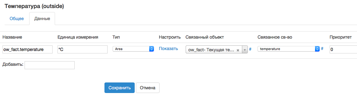

nick7zmail писал(а):Добавил округление температуры до 1 знака после запятой..
особого смысла имхо нет, пусть данные будут избыточны в источнике, при использовании каждый сможет сам решить какая точность ему нужна и где, т.е. если данные присутствуют изначально, то зачем преднамеренно терять их в модуле?
ЗЫ. для себя выбрал точные значения для графика и округление до целых при "проговаривании" Алисой

Denis_k
Logrus писал(а):"ЗЫ. для себя выбрал точные значения для графика и округление до целых при "проговаривании" Алисой"
а можно расписать, что, куда, как (или ткните где читать), сам модуль заработал )))
в скрипте readweather
$weather.="Сегодня ожидается ".str_replace('°',' ',round(gg('ow_day0.temp_day'))).'°C';
$weather.=". Завтра ".str_replace('°',' ',round(gg('ow_day1.temp_day'))).'°C';
$weather.=". Сейчас на улице ".round(gg('ow_fact.temperature')).'°C';
$weather.=" при влажности ".gg('ow_fact.humidity').'%.';
$weather=str_replace('°','',$weather);
say($weather,2);
в модуле charts
Снимок экрана 2017-04-10 в 14.45.18.png (48.24 КБ) 6778 просмотров

не, не понятно, куда скрипт, в чартс в данных между название и добавить, вообще пусто (вносить некуда, поле только у добавить есть
