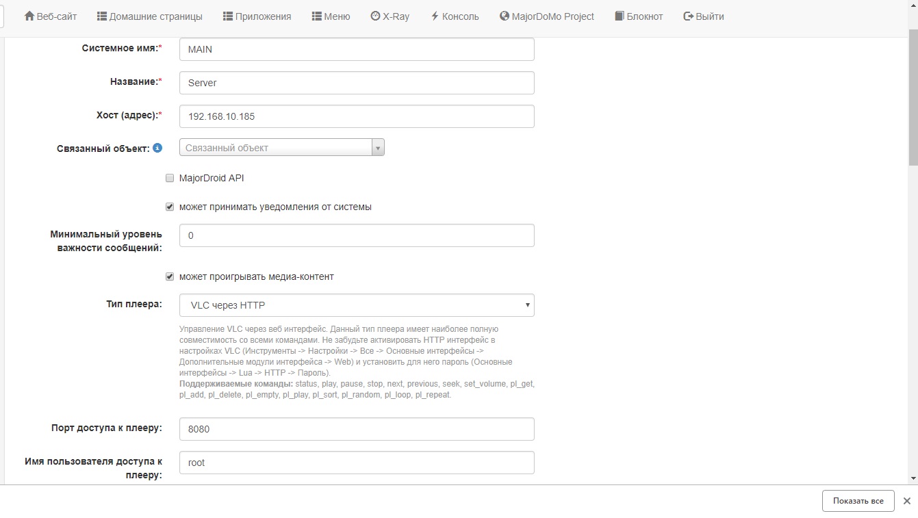

В настройках стоит не просто VLC а VLC через HTTP
