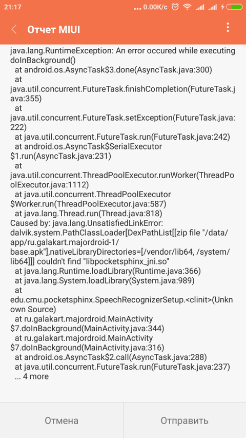

Anton_kulibin
Вот собственно отчет. Об ошибке.
Тестировал на Android 4.4.4 и на 5.0.2. Оба устройства Xiaomi, но думаю не в этом дело.
