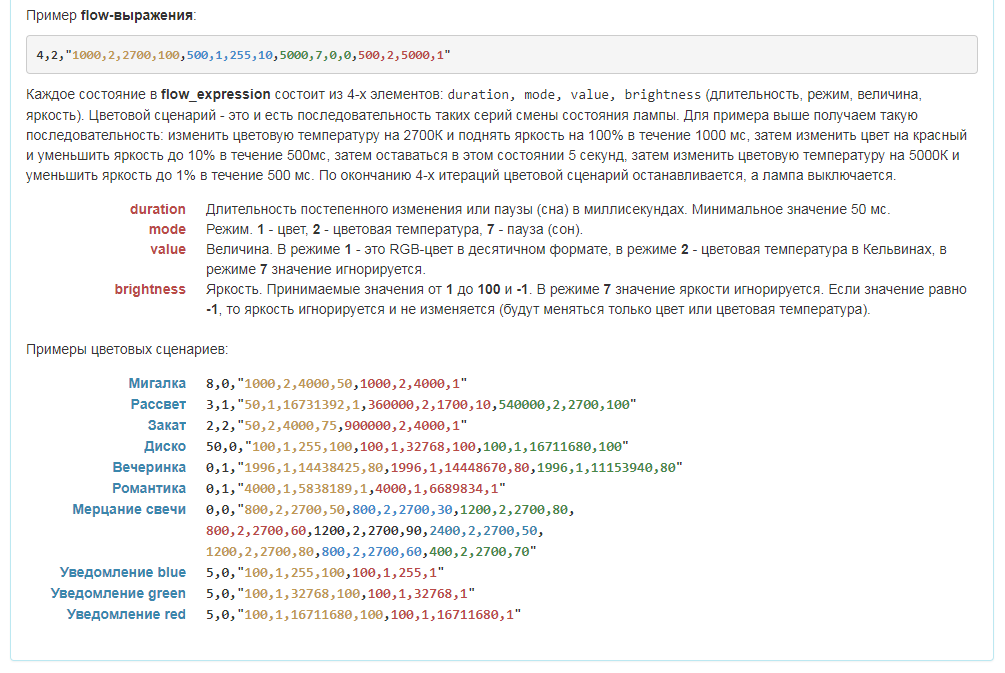

Обновление. Версия 1.6-beta.

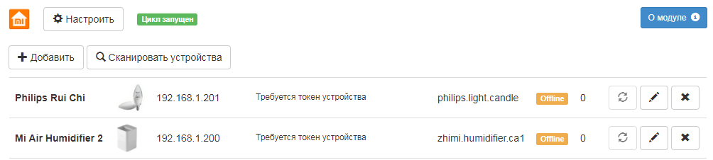

  • Добавлена поддержка увлажнителя воздуха Mi Air Humidifier 2:
    • получение текущего статуса и параметров (power, humidity, temperature, mode, depth, speed, dry, use_time, led_b, buzzer, child_lock);
    • включение/выключение (power);
    • смена режима работы (auto, high, medium, silen);
    • включение сухого режима (dry);
    • управление led-индикатором (led_b);
    • управление звуковым сигналом (buzzer);
    • управление родительским контролем (child_lock).
  • Добавлена базовая поддержка лампочек Philips Rui Chi Candle Light Bulb:
    • получение текущего статуса и параметров (power, bright, cct);
    • управление яркостью (bright);
    • управление цветовой температурой (cct).
  • Добавлена поддержка цветовых flow-сценариев для устройств Yeelight.
  • Добавлен перевод на английский язык.

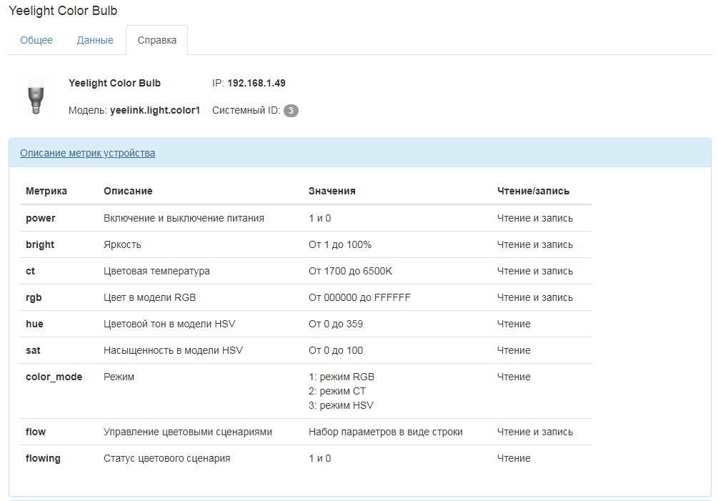

  • Заполнена справочная информация по устройствам Yeelight, Philips Light Bulb, Philips Rui Chi Candle Light Bulb, Mi Air Humidifier 2 и Mi Air Purifier 2S.
Цветовой сценарий представляет собой серию изменений состояния лампы. Это может быть изменение яркости, изменение цвета или изменение цветовой температуры (набор возможностей зависит от модели лампы). Это весьма продвинутая функция, с помощью которой реализованы рекомендуемые сцены в приложениях Mihome и Yeelight, например, восход солнца, теплый закат, вечеринка, свечение свечи и др. С помощью flow-сценария можно фактически "запрограммировать" световой эффект на лампе, и она будет его автономно выполнять без какого-либо участия сервера MajorDoMo. Все подробности и примеры расписаны в справке.
