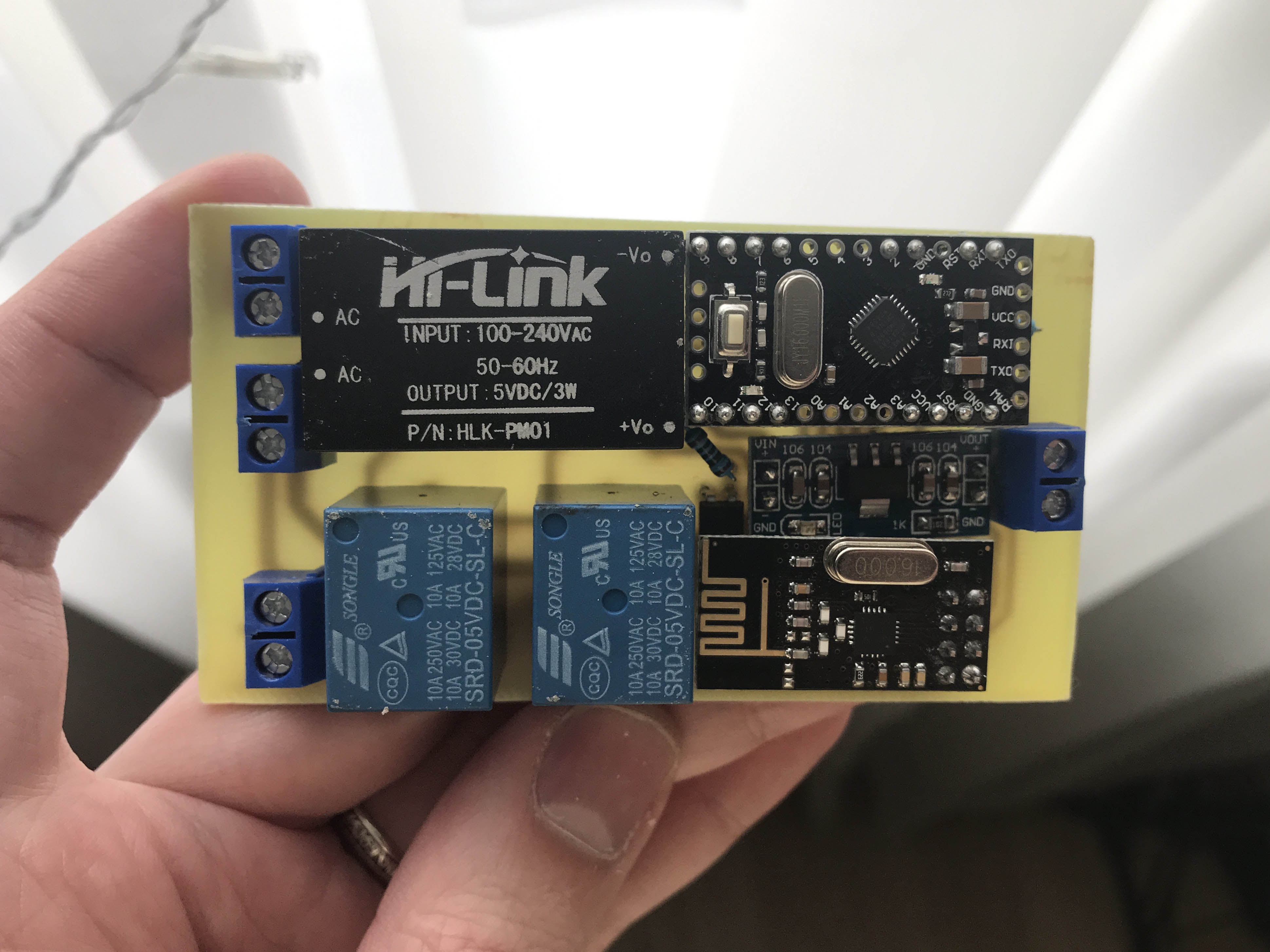

Реализовал дистанционное управление аппаратуры в доме (на самопальных платах с PRO-MINI 168, NRF и реле на борту), получился проходной радио - SONOFF, управляй хоть с телефона, хоть с веб морды.
Все таки отличный конструктор получился, не смотря на то что есть не дописанные сырые функции, которые приходится под себя с нуля писать.
Что мне не очень понравилось, то это модуль ЭЛЕКТРО, чтобы его удалить пришлось кучу кода перелопатить. Как то он не зашёл. Все аналоги освободил под другие нужды. Вместо него буду делать новый, на PZEM-ках.

С майсенсор не сталкивался, зашел на их сайт, если честно у меня устройство получилось чем то похожее с виду :D
2 релюшки чтобы выключатель работал по типу проходного, nRF24, вход для дверного концевика, опторазвязка, дуня про 168
Конечно еще можно плату довести до ума, но мне больше не надо было, может следующая версия получится другая, посмотрим сколько отработает.

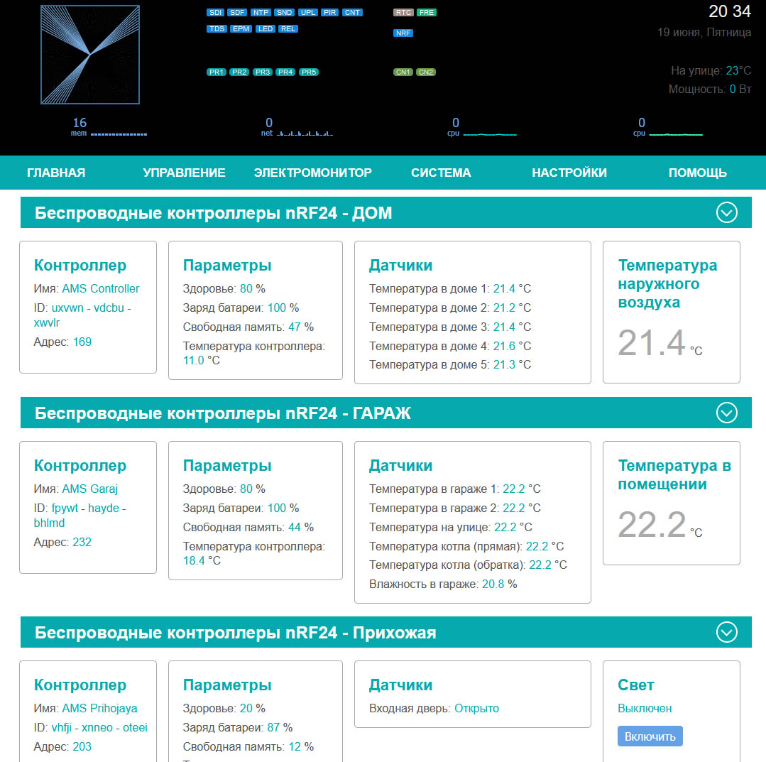

Так выглядит страница с телеметрией
Датчики пока дома валяются, надо под AMS коробку собрать.
