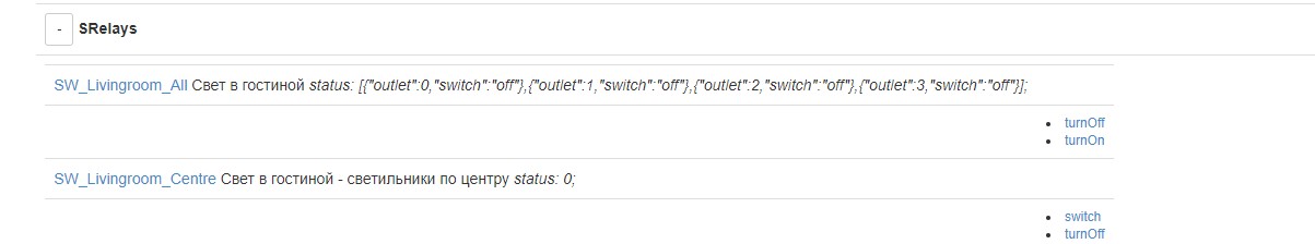

Обновил модуль. На T1-3C в привязанном объекте по прежнему массив возвращается.
Ну и картинка со знаком вопроса у него.

Я ранее писал. Да свичи отдельные есть... в моделу на них on либо off написано, но если связать с таким свичем объект, то в момент обновления ошибка, и в объекте в статусе видим массив как в свичес... могу подробнее скрины вечером кинуть если надо.

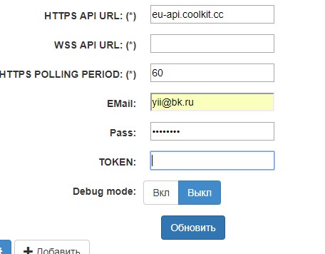

yii
Вот наделал скринов, попробуем разобраться, может я что то не так делаю...

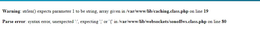

Первое, как я и писал ранее, у меня не работает авторизация (и в этой версии тоже) по логину паролю, делал как вы мне писали, ввожу только поля про которые вы сказали что они необходимы минимально
Картинка 1
Но в результате получаю ошибку... может у меня с серваком что то не то...
Картинка 2
Так что авторизируюсь по двум адресам и токину из имеющейся здесь програмки.

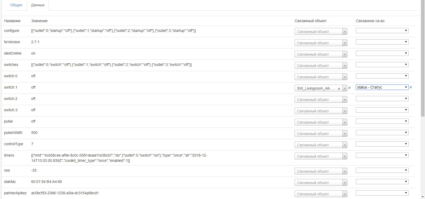

Теперь о самой проблеме.

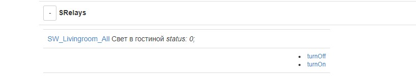

Есть у меня не использованый в данный момент объект, на нем и проведем эксперимент:
Картинка 3
Он пока никуда не привязан и имеет status 0

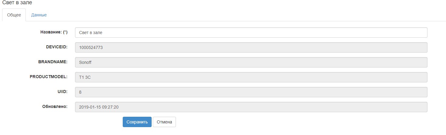

Сам девайс выклядит так
Картинка 4
И вторая вкладка так

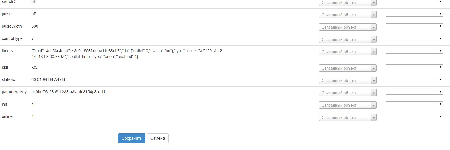

Картинка 5
Картинка 6
Как видим я привязал свой объект к switch.1

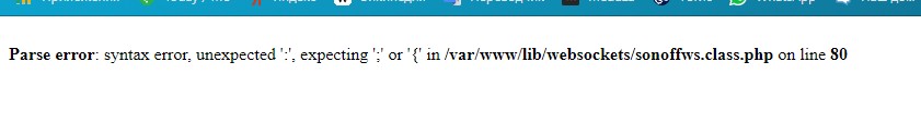

Обновляюсь ручками (цикл пока отключен), получаю ошибки
Картинка 7
Теперь возвращаюсь к своему объекту и вижу что его статус стал таким
Картинка 8
Вот как то так...

Всё понял...дома гляну код.
Ещё попрошу версию php скинуть, и посмотреть есть ли место на диске...
Re: [Модуль] Sonoff
Добавлено: Вт янв 15, 2019 12:01 pm
yii
Вот
Re: [Модуль] Sonoff
Добавлено: Вт янв 15, 2019 12:52 pm
5.6...понятно...оно не работает с https же...у вас система нормально обновляется?
