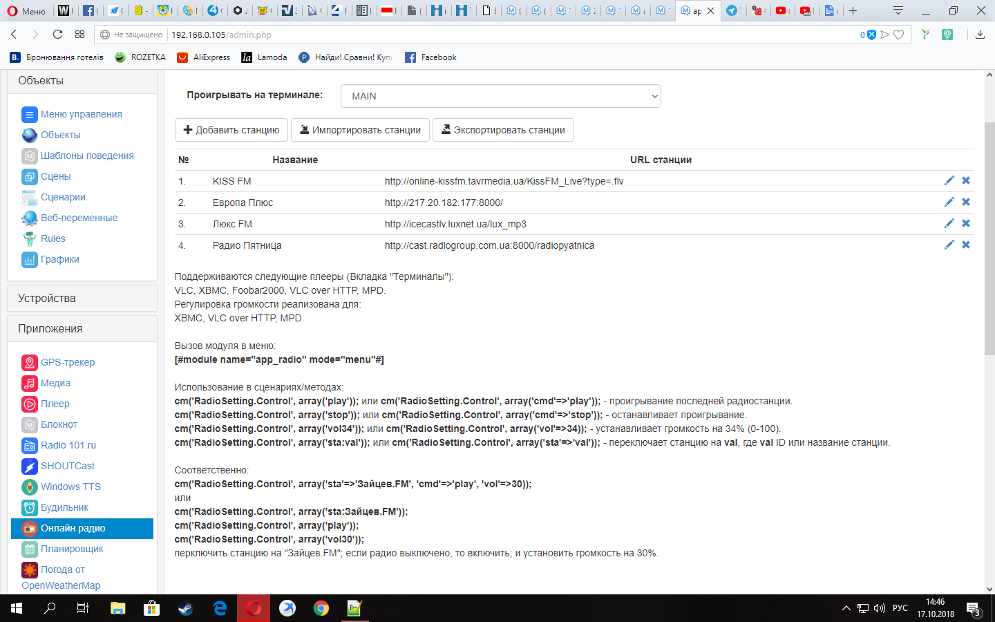

Ребята а что в строку нужно вставлять только названия радиостанции ID нет?
создал сценарий в нем прописал
cm('RadioSetting.Control', array('sta'=>'1', 'cmd'=>'play', 'vol'=>30));
пробую вручную запустить ругается
Fatal error: Uncaught Error: Call to a member function error() on boolean in /var/www/html/modules/app_radio/app_radio.class.php:244 Stack trace: #0 /var/www/html/modules/objects/objects.class.php(558) : eval()'d code(9): app_radio->change_station('1', Object(app_radio)) #1 /var/www/html/modules/objects/objects.class.php(558): eval() #2 /var/www/html/lib/objects.class.php(943): objects->callMethod('Control', Array) #3 /var/www/html/lib/objects.class.php(1229): callMethod('Control', Array) #4 /var/www/html/modules/scripts/scripts.class.php(150) : eval()'d code(1): cm('RadioSetting.Co...', Array) #5 /var/www/html/modules/scripts/scripts.class.php(150): eval() #6 /var/www/html/lib/common.class.php(797): scripts->runScript('2213', Array) #7 /var/www/html/objects/index.php(173): runScript('2213', Array) #8 {main} thrown in /var/www/html/modules/app_radio/app_radio.class.php on line 244
А ели так то работает
cm('RadioSetting.Control', array('sta'=>'KISS FM', 'cmd'=>'play', 'vol'=>30));
Подозреваю что это не номер ID, а просто порядковый номер
Re: Онлайн радио - с Маркет дополнений
ид это номер в бд или в свойствах у об!екта в классе радио посмотри, когда включил по названию

Там порядковый номер - мой косяк. Поправил и отправил пулл.
