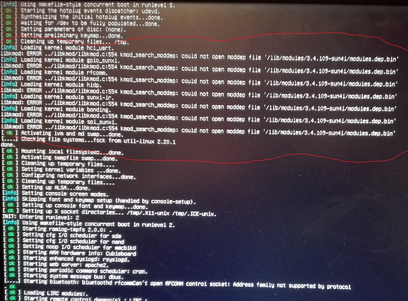

Yanish
при загрузке валятся ошибки:
system start.jpg (228.53 КБ) 23163 просмотра
Это нет поддержки в ядре ?
