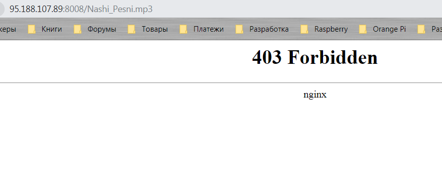

Добрый день
я конечно не спец в МД, но честно не могу понять как из за настроек терминала может вот эта станция
http://icecast.russkoeradio.cdnvideo.ru/st31.mp3 работать
а вот эта http://95.188.107.89:8008/Nashi_Pesni.mp3 нет
хотя если запустить просто в броузере и ту у другую то обе работают. На всякий случай прикрепляю скриншот с настройками терминала я использую MAIN

А если в VLC вручную добавить этот URL через интерфейс программы, то играть будет?

harrysmith писал(а): Пн окт 15, 2018 1:45 pm а что за чудо???
У них сервер по ходу пускает только с определенных UserAgent. По крайней мере для VLC точно режет доступ, сейчас проверил - 403. А через браузер (огнелис) все хорошо.

SoulTaker писал(а): Пн окт 15, 2018 1:59 pm У них сервер по ходу пускает только с определенных UserAgent. По крайней мере для VLC точно режет доступ, сейчас проверил - 403. А через браузер (огнелис) все хорошо.
а обойти такие вещи можно???

harrysmith писал(а): Вт окт 16, 2018 10:26 am а обойти такие вещи можно???
По блокировке UA это только предположение, нужно проверять. Ну а в целом, вопрос не касается модуля радио, да и мдм в принципе тоже. Проблема именно с VLC, вот с ним и надо разбираться.
