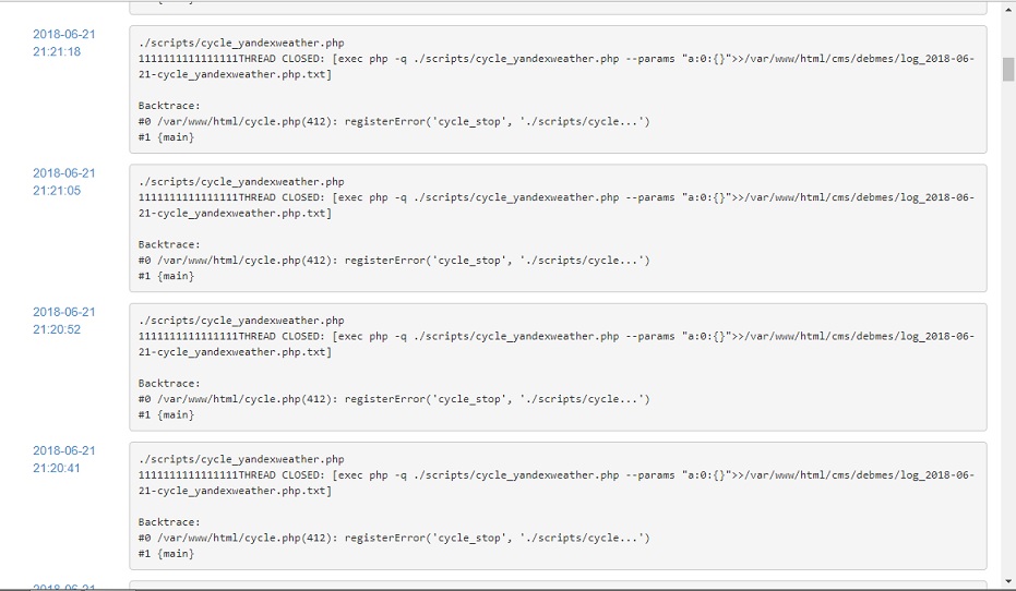

УПС.
каждые 10 сек теперь сыпятся вот такие ошибки
в логе вот такое:
Fatal error: Cannot redeclare get_props1() (previously declared in /var/www/html/modules/yandexweather/get.inc.php:188) in /var/www/html/modules/yandexweather/get.inc.php on line 200
21:25:00 running cycle_yandexweather.php
Warning: Cannot modify header information - headers already sent by (output started at /var/www/html/scripts/cycle_yandexweather.php:19) in /var/www/html/modules/yandexweather/get.inc.php on line 21
21:25:11 running cycle_yandexweather.php
21:25:21 running cycle_yandexweather.php
Сообщения: 2799
Re: [Модуль] Яндекс погода 2018
Сообщение directman66 »
Странно, что раньше не стреляло. Закомментировал get_props1, так как вроде уже не используется.
Полагаю, еще нужно что-то придумать с header('Content-type: text/json');

Такая же фигня только каждый час, выстави обновление яндекс погоды в настройках на час и ошибка будет каждый час, не доработан модуль яндекс погоды :?
Dmitriy Wizen
Сообщения: 12
Зарегистрирован: Чт июн 21, 2018 12:55 am
Сообщение Dmitriy Wizen »
samolet писал(а): Чт июн 21, 2018 9:58 pm Такая же фигня только каждый час, выстави обновление яндекс погоды в настройках на час и ошибка будет каждый час, не доработан модель яндекс погоды
обновление погоды стояло каждые 30 минут. ошибка возникала соотвественно раз в 30 минут. после последненго обновления ошикба стала каждые 10 сек. по всей видимости слетел таймер обновления и обновлятся стало часто.передернул настройку обновления (на 60 минут потом обратно на 30) десятисекундные ошибки пропали. Надеюсь что вернулось на 30 минут. подожду - посмотрю.
