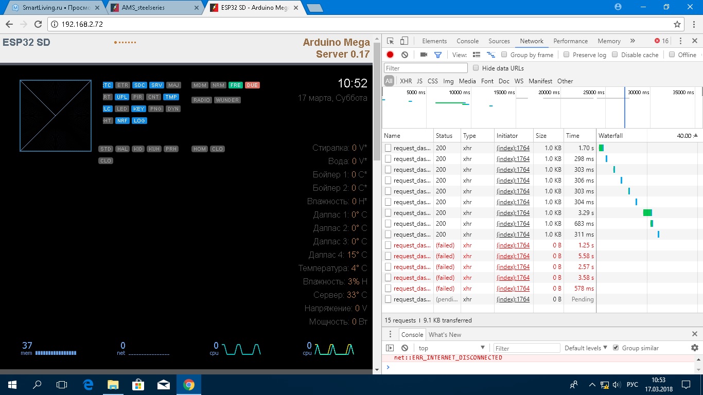

Уже вижу как ESP заявляет о себе. " Сетевое окружение" это видит на компе. Осталось найти код для второй ESP.
Уфф ....Как бы ЭТО еще интегрировать....
В идеале хочется на одной странице видеть хотя бы состояние всех серверов - жывы они или нет. А потом и их данные.

МММ...... Файл AMS_32_electro_NRF24_78 ( это адрес в сети 78) .
Тогда приедет еще одна - проверю.

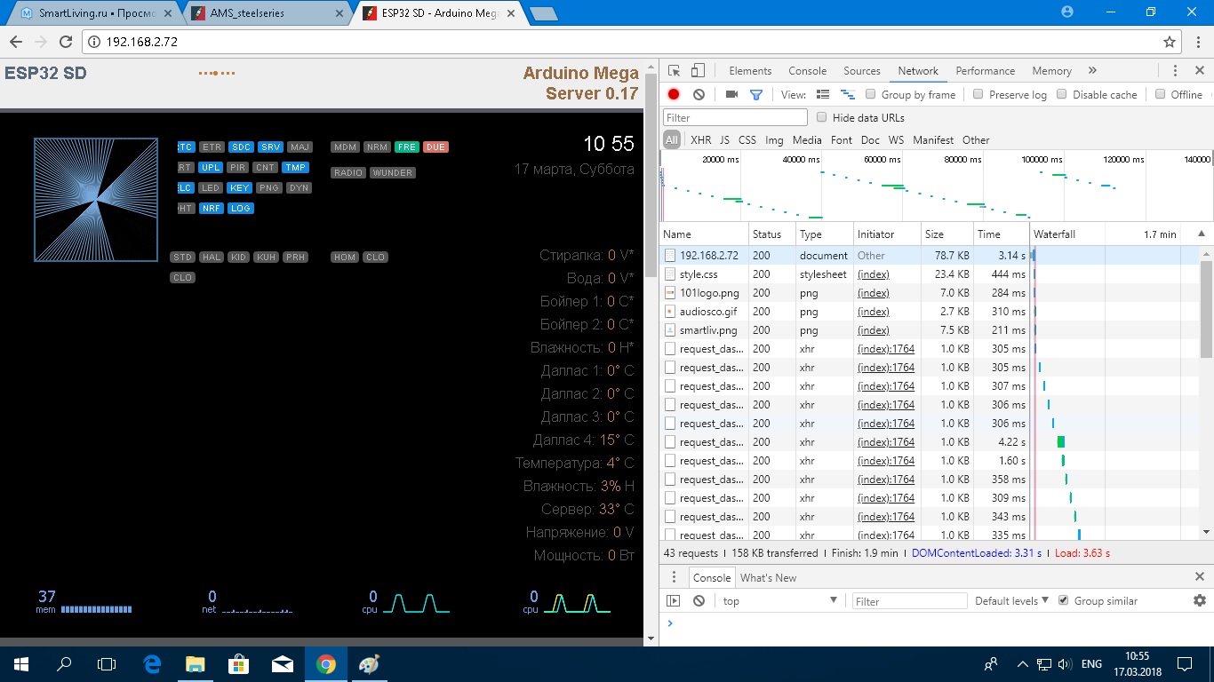

Скорее всего это проблема модуля. Две ЕСП у меня ведут по разному (((.Вот отключил WiFi
Перегрузил рутер
Перегрузил рутер
Перегрузил страницу

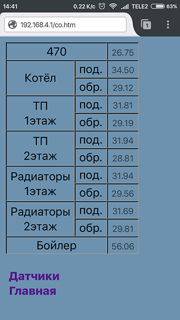

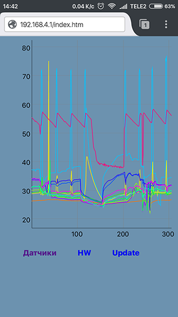

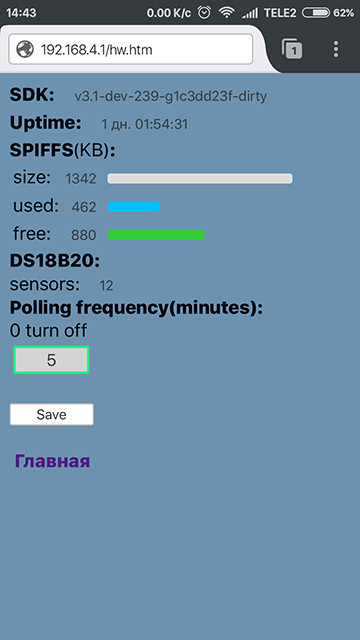

serghei писал(а):Ну да ! ESP32 творит чудеса. (....) А как лирическое отступление - прежде чем начать его программировать и улучшать - надо очень хорошо понимать, что все методики ардуино и 8266 тут работают совсем по другому ! Вернее вообще не работают. :lol: Наглядный пример - сеть 1Wire !!
Писалось для 8266, дабы попытаться исправить косяки строителей и сантехниов :evil:
Ради интереса перенёс на ESP32, никаких костылей, код Далласов идентичный у 32 и 8266.
Длинна проводов > 30 метров.
