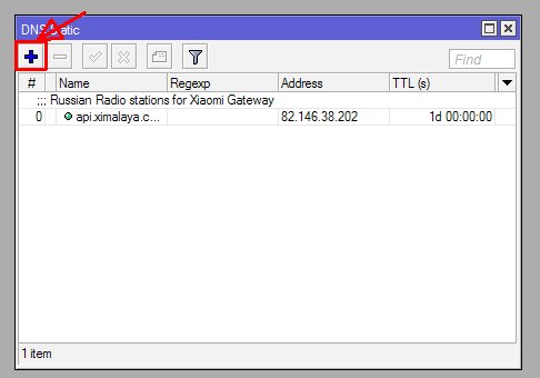

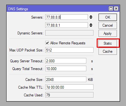

Amarok
Сообщения: 1434
Откуда: Россия, Нижняя Тура
Русские радио станции для Xiaomi Gateway
Сообщение Amarok »
Рецепт подключения Русских радио станции для Xiaomi Gateway при помощи Mikrotik:
1. Запускаем Winbox
2. Идем в IP -> DNS
3. Жмём кнопку Static
4. Нажимаем +
5. Заполняем поля:
Address: 82.146.38.202
6. Жмём OK

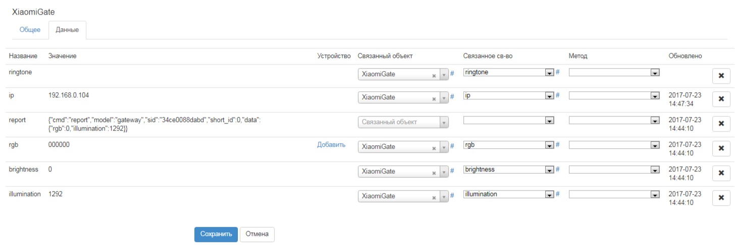

Не выходит включить-выключить подсветку на шлюзе и изменить её цвет(
14:43:21 0.92384300 {"cmd":"report","model":"gateway","sid":"34ce0088dabd","short_id":0,"data":"{\"rgb\":1646067967,\"illumination\":1292}"}
14:43:24 0.91721500 {"cmd":"report","model":"gateway","sid":"34ce0088dabd","short_id":0,"data":"{\"rgb\":1644214015,\"illumination\":1292}"}
14:43:25 0.09766500 {"cmd":"heartbeat","model":"gateway","sid":"34ce0088dabd","short_id":"0","token":"XPsjZxBqqclQGXRP","data":"{\"ip\":\"192.168.0.104\"}"}
14:43:25 0.91310200 {"cmd":"report","model":"gateway","sid":"34ce0088dabd","short_id":0,"data":"{\"rgb\":1660879042,\"illumination\":1292}"}
14:43:26 0.91146100 {"cmd":"report","model":"gateway","sid":"34ce0088dabd","short_id":0,"data":"{\"rgb\":1660878946,\"illumination\":1292}"}
14:43:28 0.90768400 {"cmd":"report","model":"gateway","sid":"34ce0088dabd","short_id":0,"data":"{\"rgb\":1644232589,\"illumination\":1292}"}
14:43:35 0.08163300 {"cmd":"heartbeat","model":"gateway","sid":"34ce0088dabd","short_id":"0","token":"NYlyjzSENnmRbf64","data":"{\"ip\":\"192.168.0.104\"}"}
upd: рингтоны тоже не воспроизводит. Разумеется, что свойства привязаны:
