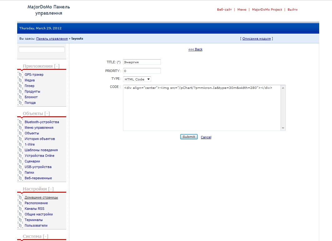

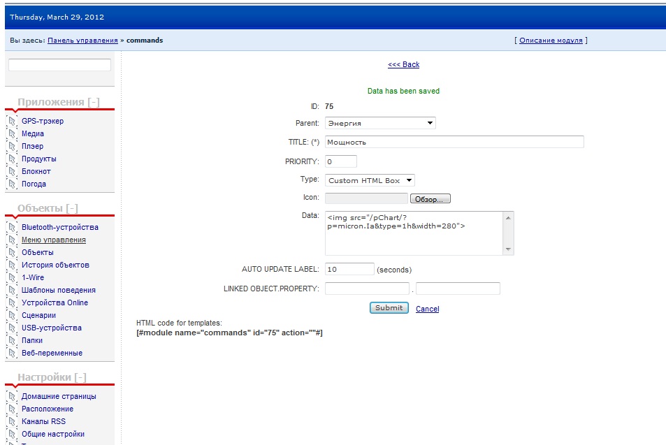

Сделал так
и так

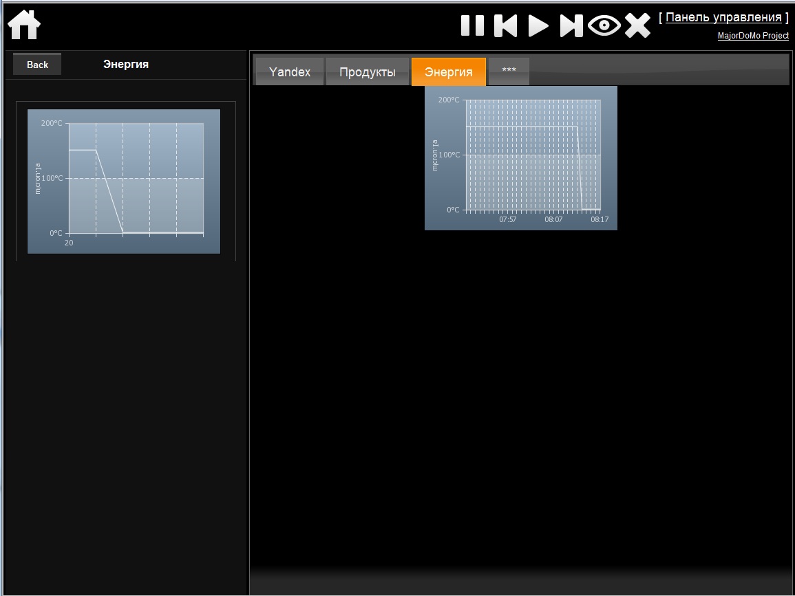

Получилось так
Данные через Меркурий не обновляются, он спит.
Вот эту строчку
$cmd = array(0x00,0x0E,0x1F,0xCE,0x63,0x03,0x67); // Команда "Мгновенные значения"
наверное нужно ковырять
Вот эту строчку
т.е. счётчик не всегда выдаёт данные? это как-то системно проявляется?
просто можно дополнить скрипт фильтром, чтобы, к примеру, нулевые значения не записывались никогда.
