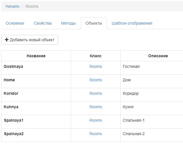

Можете прояснить про это id="livingroom" value="%VAC_MI.zone_livingroom%" ?
id="livingroom" вы вставляете координаты в классы Rooms и объекты комнаты, верно?
VAC_MI.zone_livingroom - это у вас метод или что? как у вас тут настроено?
Можете показать ваши настройки, потому что у меня настроено в сценариях и при выборе комнаты запускается сценарии: кухня, коридор, спальная, гостиная. Можете привести пример чебокса для запуска комнат через чебокс?

Я не программист, поэтому прошу Вас объяснить мне доходчиво и на простом языке. Мне очень понравилась ваша реализация с чебоксом и само оформление управления пылесосом. Как вы сделали фон и такое красивое оформление? Если можете, сделайте видеообзор как вы все это сделали, так будет проще и вам и нам.
Так выглядят мои настройки
Описание помещении

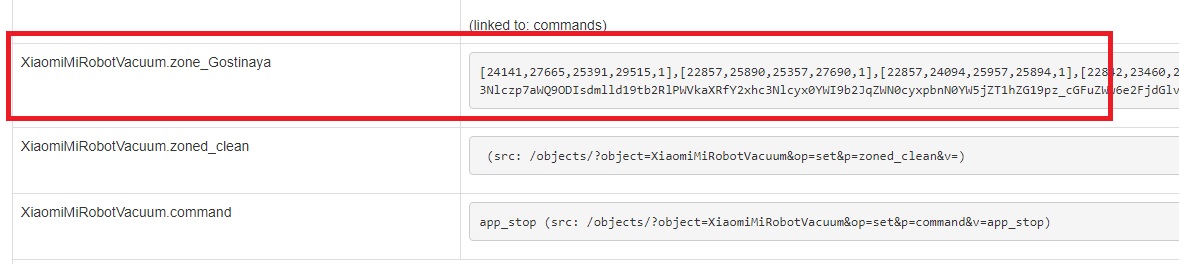

Так добавил свойство zone_Gostinaya(взял название объекта как в классе Rooms) к объекту XiaomiMiRobotVacuum и в значении вставил координаты
Объект MiRoVac.jpg (82.4 КБ) 6605 просмотров
Так подкорректировал код, вставил id="Gostinaya" и value="%XiaomiMiRobotVacuum.zone_Gostinaya%" - правильно ли я тут написал?

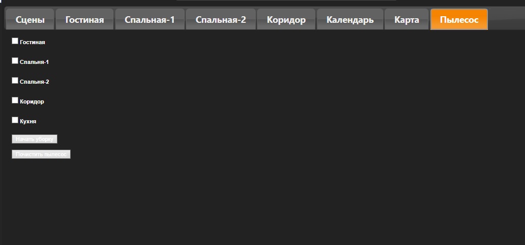

Так у меня выглядит сцена пылесоса, а хотелось бы сделать как у Вас )
сцена Пылесос.jpg (33.84 КБ) 6605 просмотров
У меня уборка настроена так, если умные шторы открыты, то пылесос уберется за шторами, если они закрыты, то только около штор. Все дело в том, что от штор до стены 30 см и пылесос там застревает, он заезжает за шторы, но вот выехать уже не может :D
Вот думаю, сделать свойство-метод, где при установке чебокса на уборку в гостиной, в значении должна появиться 1, где сработает метод с сценарием на проверку штор. Как это сделать?
