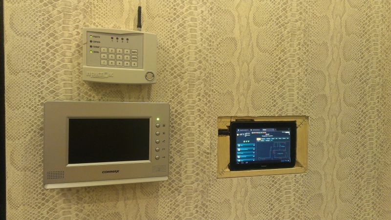

Хочу вмонтировать планшет в стену и чтобы он включался:
Если кто-то проходит мимо
Если ткнули по экрану
Если пришла команда от Алисы
Включался соотв на главной странице Алисы

а есть программы, которые не выключают экран, а уменьшают яркость автоматически?
У кого как сделано, чтобы планшет и включен постоянно и экран не выгорал?
Вчера вчерновую присобачил.
- 2014-07-07 23.07.55_1.jpg (107.83 КБ) 10069 просмотров

Re: Андроид планшет в качестве органа управления
Я вот такой пользуюсь на Nexus 7:
https://play.google.com/store/apps/deta ... id.keepscn
Я, вот убей, не нашел там нужных настроек. Отключение экрана и в меню можно отключить.
Нужно, чтобы экран не гас, а снижал до минимума яркость, при приближении или прикосновении или по команде МЖД увеличивал яркость. Как?
Честно говоря, не помню свои настройки (планшет дома), но у меня именно так и работает -- если включено на зарядку, то экран через некоторое время уменьшает яркость и возвращает на нормальную при прикосновении.PAV писал(а):Я, вот убей, не нашел там нужных настроек. Отключение экрана и в меню можно отключить.

Посмотрите, пожалуйста, как это сделано.
Есть еще вариант:
есть программа "ночные часы"... там есть режим не отключать экран.
Сама "прога" может работать в "трее" или как и положено как часы, т.е на экране красивые зеленые или лазурные цифры времени которые прекрасно видны. Единственное наверное снижается ресурс экрана. Что в принципе решаемо если подсветка на светодиодной основе. А, при прикосновении, экран переходит в режим сервиса программ.
А вот на счет указанной Сергеем программки интересно...попробуем вечером.
И еще вопрос PAV-у а зачем корпус планшета снят? (Или это ????)
Я например крепил его просто в "кредл" наподобие телефонного, его, если что легко взять и как пульт например, или еще куда... .
И еще рекомендую модель планшета выбирать у которого питание не через USB, а отдельным разъемом так на мой взгляд практичнее и надежнее. Уже натыкал на такое ...домашние быстро USB гнездышко превращают в ...
перепаивал на одном ..
честно скажу проще новый купить..
