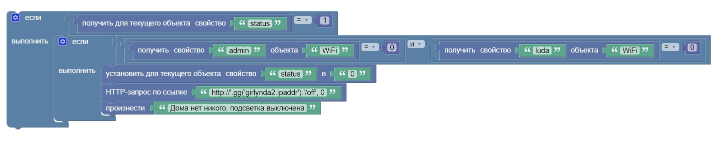

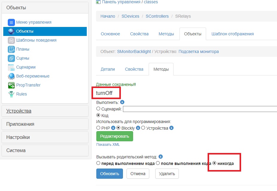

Я собрал код в блокли.
В настройке метода turnOff, выбираем никогда не вызывать родительский метод.
метод turnOff.jpg (107.9 КБ) 4299 просмотров
Пример кода в блокли. Метод запустится только, если стоит статус 1, если стоит статус 0, то метод не сработает. Но, если вы выберите запускать родительский метод, то этот код не будет работать.
код в методе turnOff.JPG (80.85 КБ) 4299 просмотров

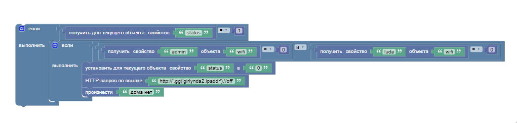

Если хотите использовать код PHP, то после блокли нужно его подкорректировать, убрать лишние точки и символы.
if ($this->getProperty('status') == 1) {
if (getGlobal('wifi'.'.'.'admin') == 0 && getGlobal('wifi'.'.'.'luda') == 0) {
$this->setProperty('status', '0');
getURL('http://\'.gg(\'girlynda2.ipaddr\').\'/off\'', 0); - по мне это неверный код, так как у вас же был такой код getURL('http://'.gg('girlynda2.ipaddr').'/off', 0);
say('дома нет', 2);
Сам код в PHP
  if (getGlobal('wifi.admin') == 0 && getGlobal('wifi.luda') == 0) {
    say('дома нет', 2);
