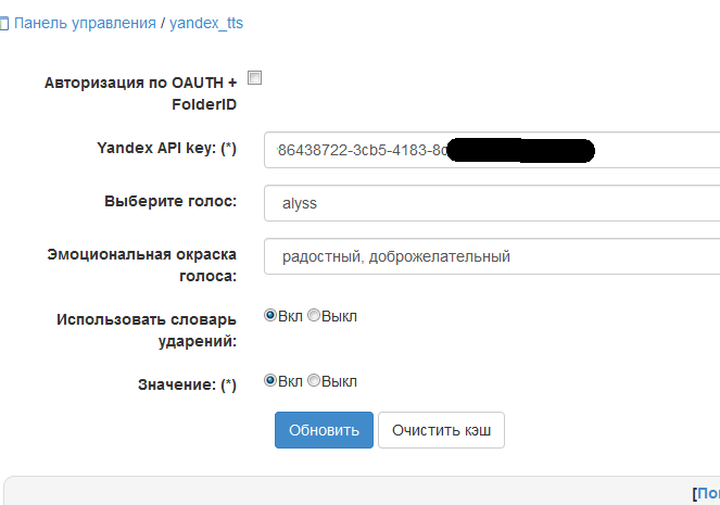

Доброе время суток.
Решился наконец присоединиться к участникам проекта. Выбрал для себя данный тип установки т.к. настроенный хамрр уже висел в системе.
Установку провел на персоналку под WIN7 x64 с 8гб ОЗУ, по пунктам из первого поста.
Столкнулся сразу с проблемами:
а) в разных файлах проекта ссылка на расположение модулей описана абсолютным путем (решаемо,бегаем по файлам правим ручками).
б) в тянутом с гита архиве majordomo-alpha.zip отсутствует папка apps, при этом в посте описана необходимость переноса этой папки в корень папки хамрр. В ней как я понял лежат всякие апликухи типа vlc и ffmpeg (кстати походу из-за отсутствия ffmpeg Алиса у меня на команду Say('Привет',2); молчит как рыба, хотя в в лога ошибок нет, а в кеше генеряться файлы размером 0 байт). Вопрос где взять папку apps?
Самый простой вариант это скачать и проинсталить majordomo мастер, взять от туда папку апп и удалить majordomo
Или вот вам моя папка https://drive.google.com/open?id=14Sf18 ... bLHSSYoFKD
