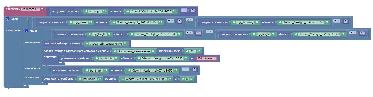

Divan
Сделал как вы написали - не работает, но все равно вам спасибо за идею. Я сделал иначе и это рабочий вариант + создал свойство-метод bg_bright и привязал сценарии к методу bg_bright, где при значении от 40 до 10 сработает сценарии. Но если я не хочу, чтобы это срабатывало, то добавил еще правило на проверку bg_dimming, если оно равно 0, то плавное выключение амбилайт не будет работать.
В виде blockly
Амбилайт затемнение.JPG (71.38 КБ) 1447 просмотров
или в виде кода
$Brightness;
$Brightness = getGlobal('Xiaomi_Yeelight_JIAOYUE650.bg_bright') - 5;
if (getGlobal('Xiaomi_Yeelight_JIAOYUE650.bg_power') == 1 && getGlobal('Xiaomi_Yeelight_JIAOYUE650.bg_dimming') == 1) {
  if (getGlobal('Xiaomi_Yeelight_JIAOYUE650.bg_bright') >= 10 && getGlobal('Xiaomi_Yeelight_JIAOYUE650.bg_bright') <= 40) {
    clearTimeOut('Амбилайт_затемнение');
    $timerCode=<<<EOT
      setGlobal('Xiaomi_Yeelight_JIAOYUE650.bg_bright', $Brightness);
EOT;
    setTimeOut('Амбилайт_затемнение', $timerCode, (int)('300'));
  } else if (getGlobal('Xiaomi_Yeelight_JIAOYUE650.bg_bright') == 5) {
    setGlobal('Xiaomi_Yeelight_JIAOYUE650.bg_power', '0');
Выложил видео как это работает
