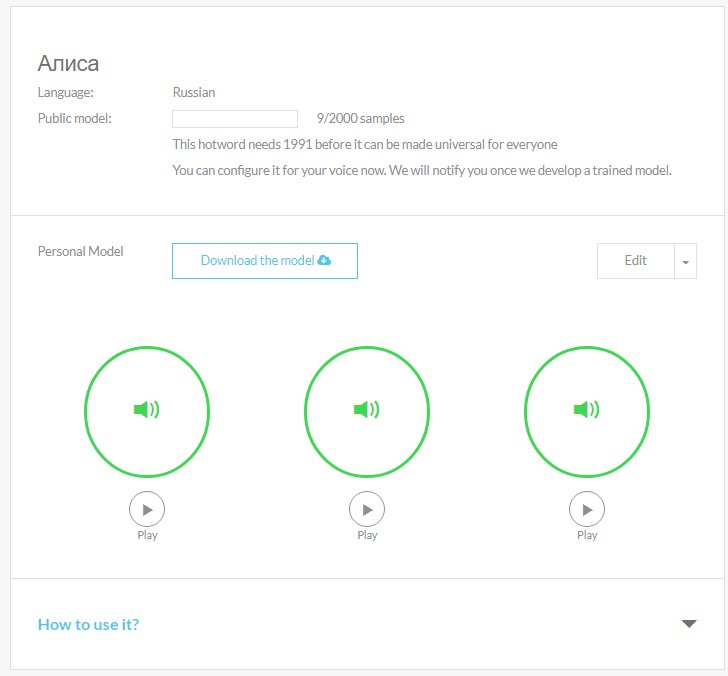

skysilver писал(а): Чт май 10, 2018 1:50 am Интересно, удастся сообществом насобирать 2000 сэмплов для слова "Алиса", чтобы ребята из snowboy сгенерили универсальную umdl-модель по типу как уже сделано для jarvis, smart mirror, alexa?
Ссылочку для создания сэмпла в студию)

Amarok писал(а): Чт май 10, 2018 9:55 am Ссылочку для создания сэмпла в студию)
Сначала там нужно зарегаться. Потом перейти в дашбоард, включить фильтр по русскому языку, сортировку по популярности.
В списке найти hotword "Алиса".
Прямая ссылка https://snowboy.kitt.ai/hotword/9188

skysilver писал(а): Чт май 10, 2018 11:48 am
+1
