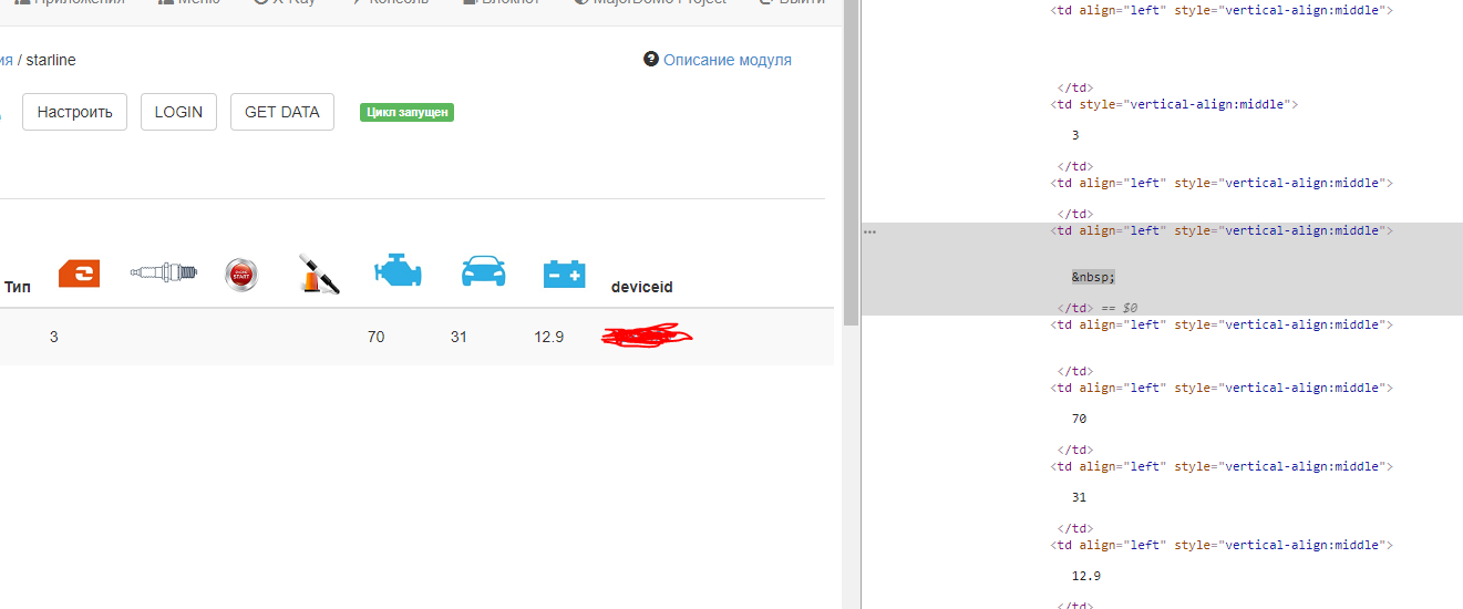

directman66 писал(а): Сб май 19, 2018 8:51 pm А что за устройство у вас? Если курсор на отсутствующую иконку наводить, в хинте что написано? И куда ссылается путь картинки ?
У меня GSM/GPS модуль М32. Ну а иконки, как выяснилось, даже не подразумеваются. Вот скрин в режиме разработчика в хроме:
Сообщения: 2799
Re: [Модуль] starline
Сообщение directman66 »
Пришлите в личку JSON вашего объекта, настроим нужную пиктограмму.

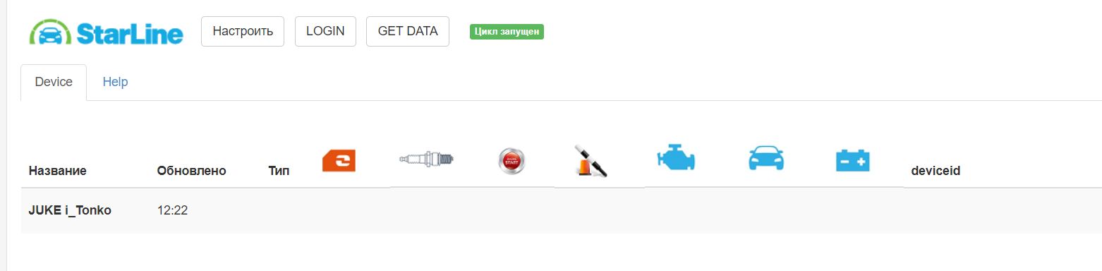

Сигналка A 95 + GPS + GSM. Само собой "телематика". после установки и настройки прошло > 12 часов.
Вот результат
Вот результат
В объекте "JUKE_i_Tonko" свойства заполняются. Более того заметил что в прииложении "app_gpstrack" появилось новое устройство и от него каждые 5 мин. поступают координаты.
А вот в приложении"starline" кроме поля "обновление все пусто(
Что сделал не так?

Tonko писал(а): Вт май 22, 2018 12:52 pm Что сделал не так?
перезагрузите MAJORDOMO или основной цикл системы.

Иконка GSM модуля должна теперь появиться.
cepxuo
Сообщения: 98
Зарегистрирован: Вт май 02, 2017 7:31 am
Сообщение cepxuo »
directman66 писал(а): Вт май 22, 2018 9:49 pm Иконка GSM модуля должна теперь появиться.
Иконка модуля появилась, но состояние охраны (галочка) и кнопка запуска двигателя так и не появились :(
