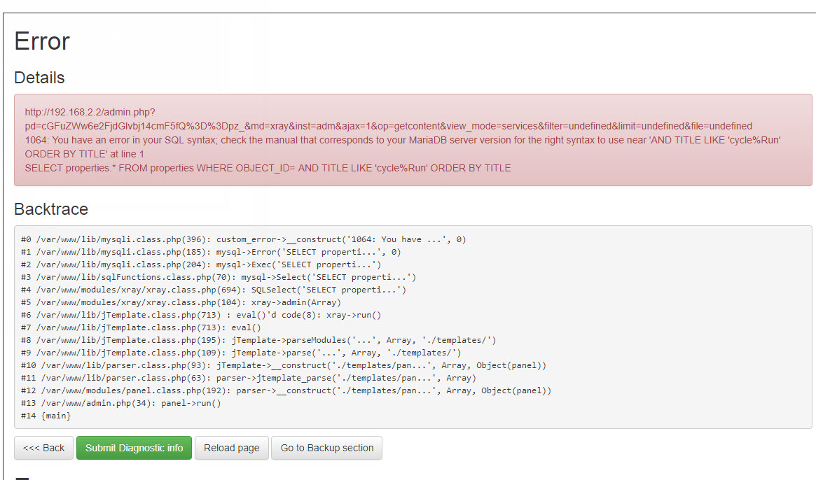

Nobody
Сообщения: 4
Зарегистрирован: Сб июл 06, 2019 6:40 pm
Re: Ошибка системы, помогите плиз! ! !
Сообщение Nobody »
Вот такая ошибка появилась, у некоторых модулей статус стал "цикл остановлен", появилось недавно, система и УД свежие, ставилось все недели 2-3 назад, убунту, если что... Что делать?))
Сообщение tarasfrompir »
Nobody писал(а): Сб июл 13, 2019 7:32 pm Вот такая ошибка появилась, у некоторых модулей статус стал "цикл остановлен", появилось недавно, система и УД свежие, ставилось все недели 2-3 назад, убунту, если что... Что делать?))
https://connect.smartliving.ru/profile/ ... row-1.html
