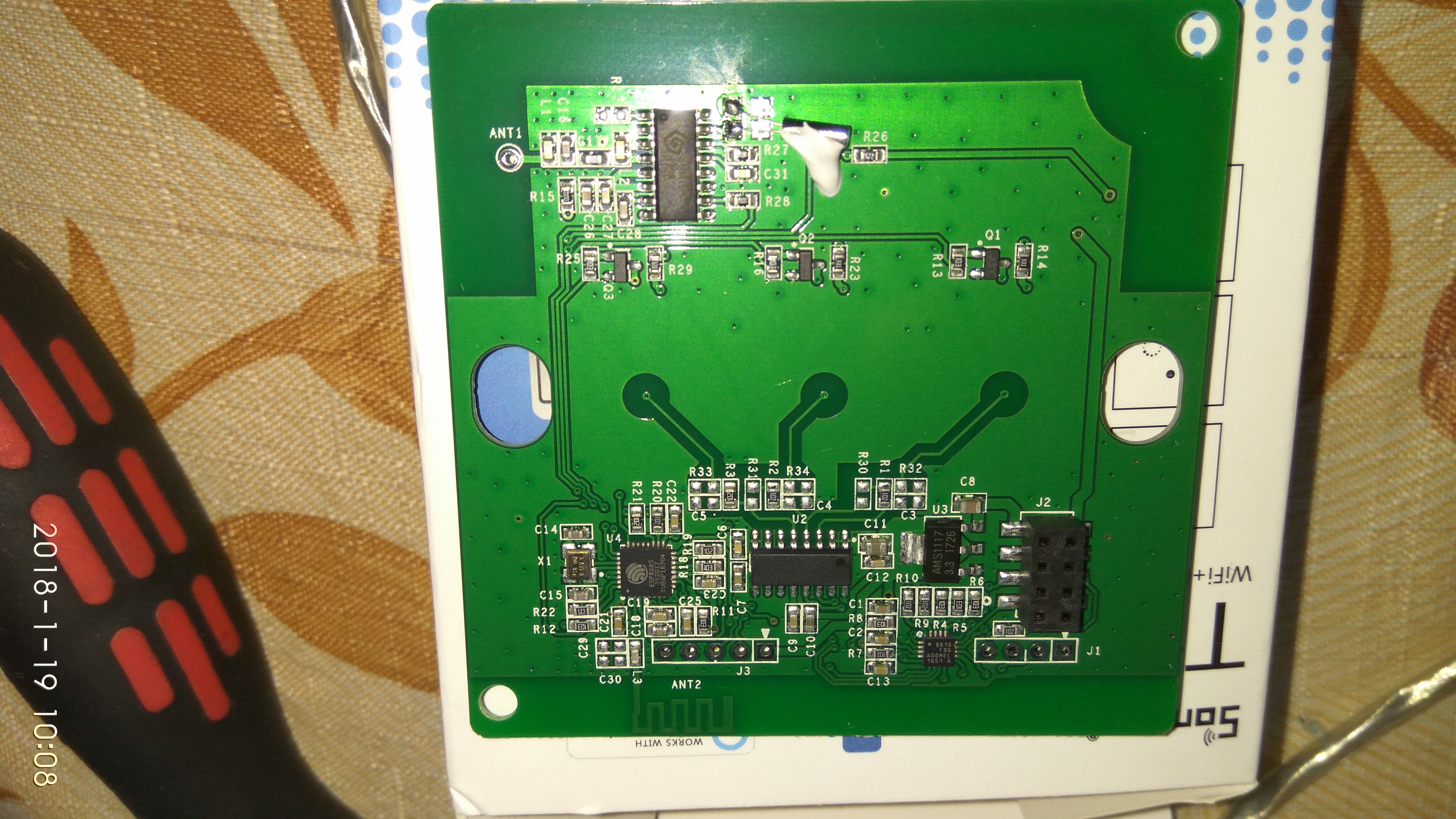

Появился у меня еще 2х клавишный Sonoff T
Единственый выключатель который я не проверил перед пере прошивкой.
Не работает первая сенсорная кнопка.
Если замыкать проводом программирования на минус (припаян к резистору R19) то нормально включается и выключается, что говорит ПО в ESP работает.
Почему может не работать первая сенсорная кнопка в двухклавишном выключателе?
Фото платы прилагаю.
Еще интересно как задается на производстве две или три кнопки, перепайкой резисторов R1, R2, R3?
Для чего появилась микросхема A00MEL ? Как я понимаю через не проходят сигналы кнопок, есть ли на нее где прошивка? Отличается ли она для 2 трех клавишного?

На выходе контролера сенсорных кнопок нашел все три сигнала с копок, поиск продолжается, может не на том пине кнопки ловлю, а ловлю я их на пинах 0 9 10 как sonoff t1 но с другой платой.
VladPTZ
Сообщения: 398
Re: Инструкция по программированию SonOff Touch
Сообщение VladPTZ »
Изучив исходники на придет используемых пинов https://majordomo.smartliving.ru/forum/ ... 893#p66547
Как я и предполагал, первая кнопка на пине 0 ESPшки
#define BUTTON_PIN1 0
#define RELAY_PIN1 12
#define LED_PIN 13
#define BUTTON_PIN2 9
#define RELAY_PIN2 5
#define BUTTON_PIN3 10
#define RELAY_PIN3 4
Получается все упирается в чип A00MEL https://www.silabs.com/documents/public ... asheet.pdf
И его прошивку Где ее всять?
Еще не понятно зачем разработчики нагородили огород с тремя микроконтроллерами, когда можно было обработку 433мгц запихать в espшку.
На крайний случай придется выдернуть этот A00MEL и соединить напрямую. (как в аналогичных выключателях Sonoff)
Есть у кого успешный опыт испотзования такого выключателя? После перепршивки обошлось без граблей?
И еще, при нажатиии на и удержании что первуючто вторую кнопку бибикает спикер.
VladPTZ
Сообщения: 398
Сообщение VladPTZ »
Починил, неисправен (обрыв) был резистор R19 на 1K соединяющей A00MEL c пином 0 ESP.
Не мог же он сгореть при программировании когда замыкаем пин 0 на минус, а возможно и брак.
Теперь 2 кнопки щелкают релюшками. :)

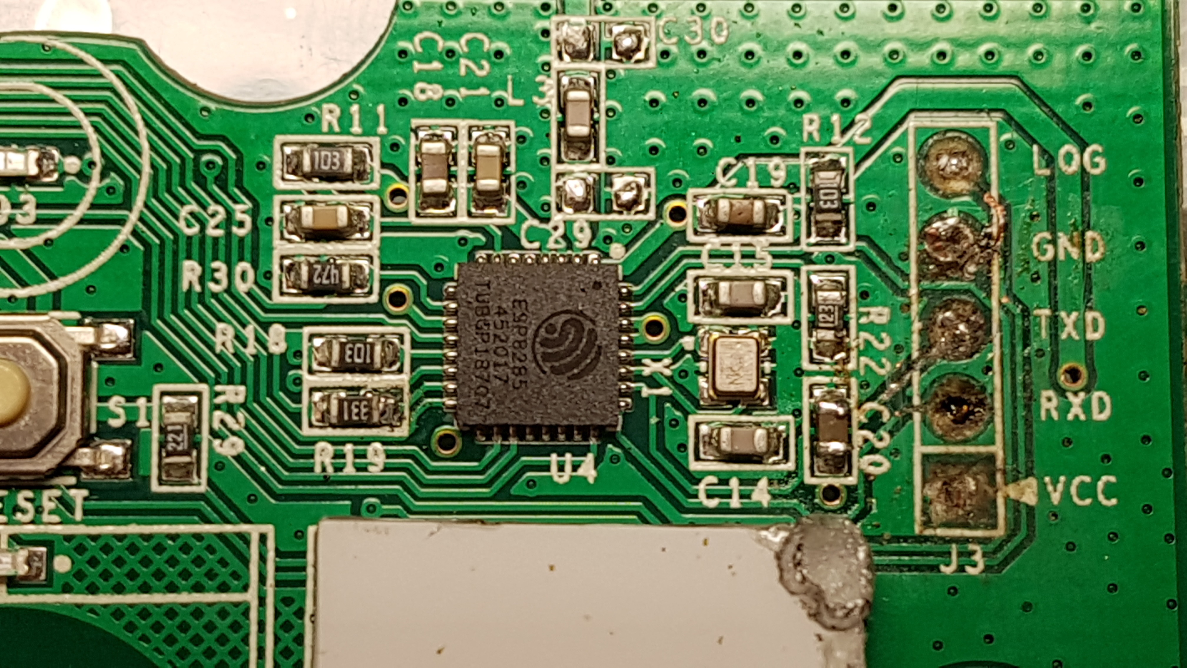

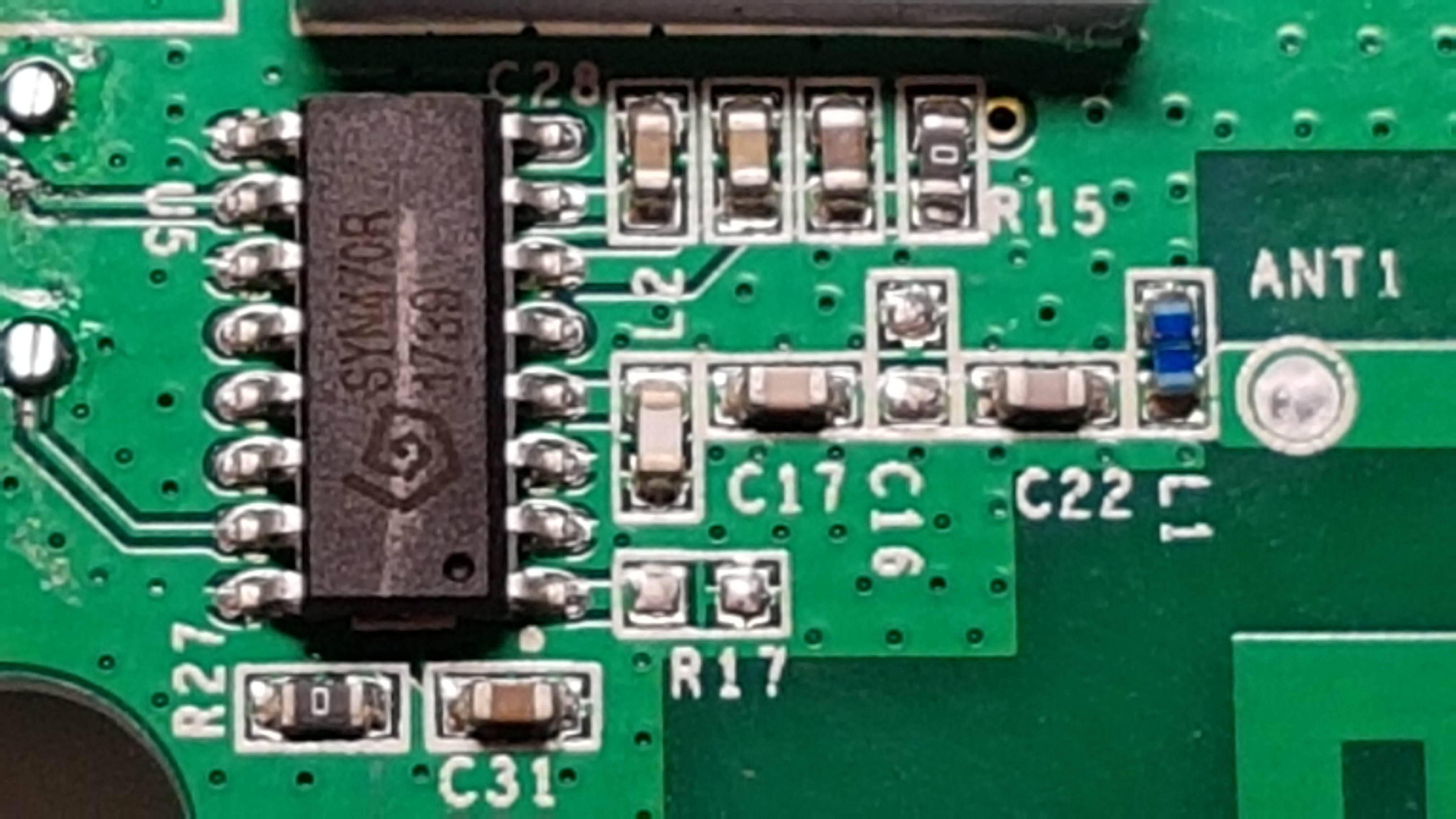

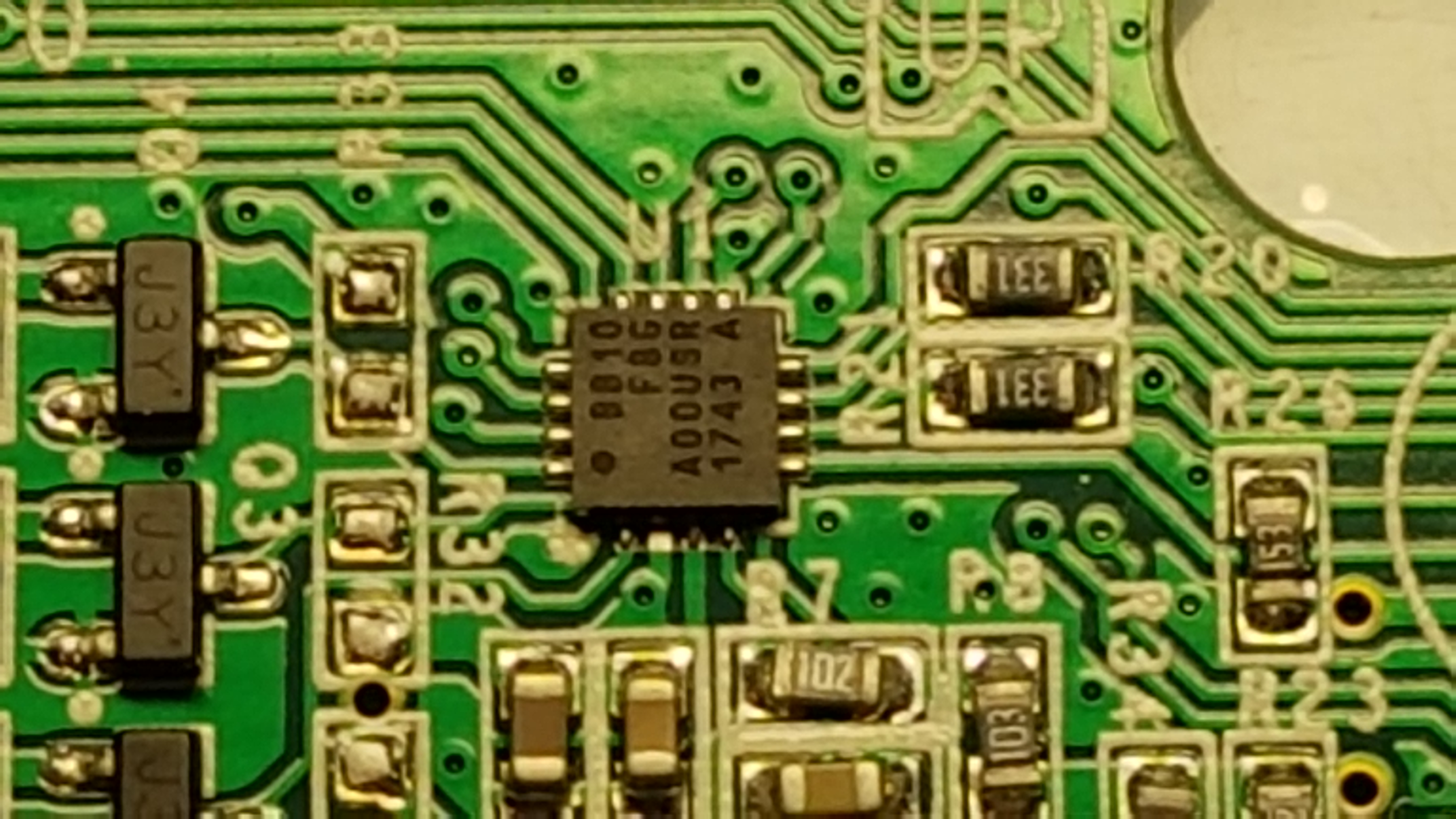

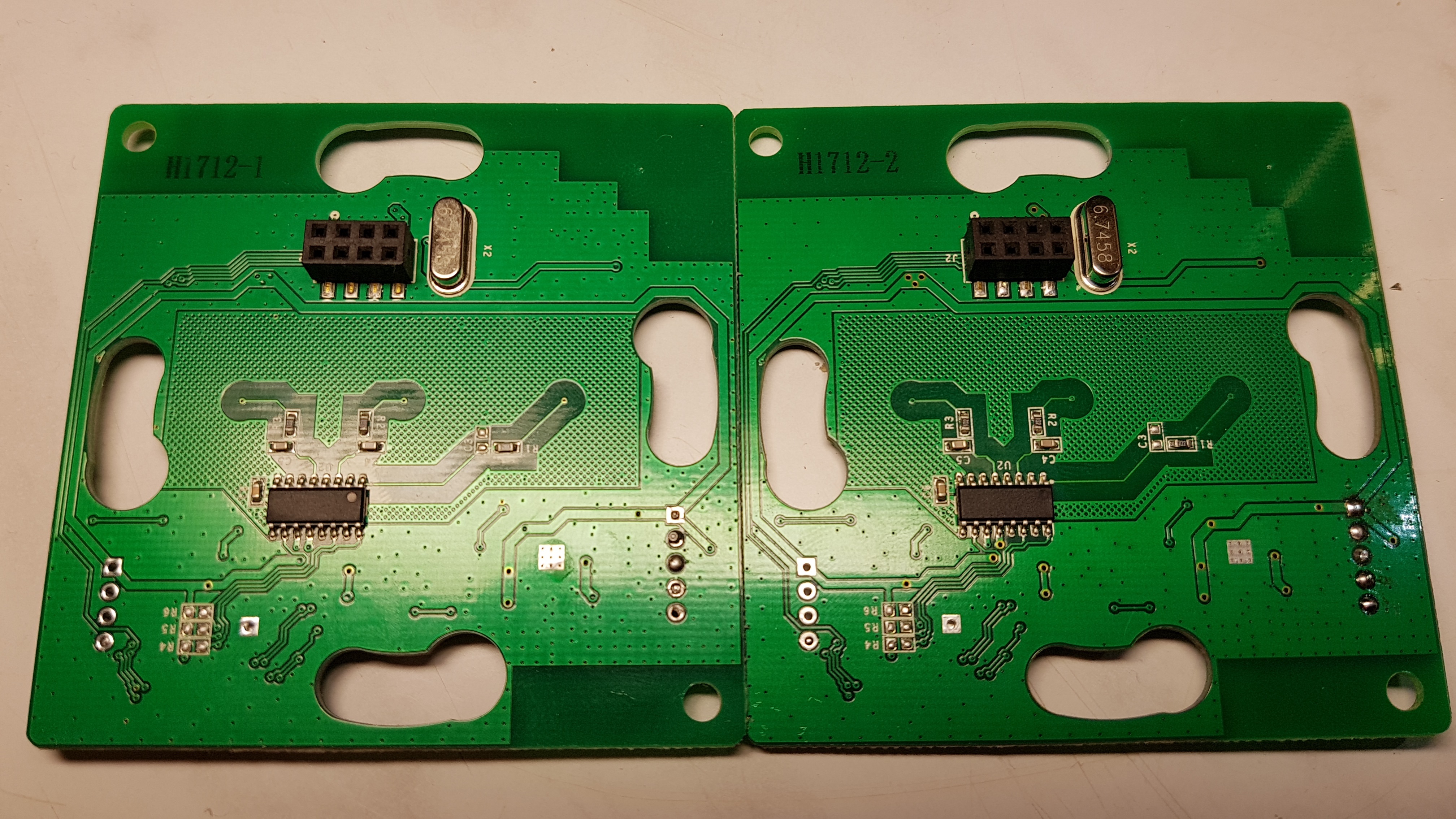

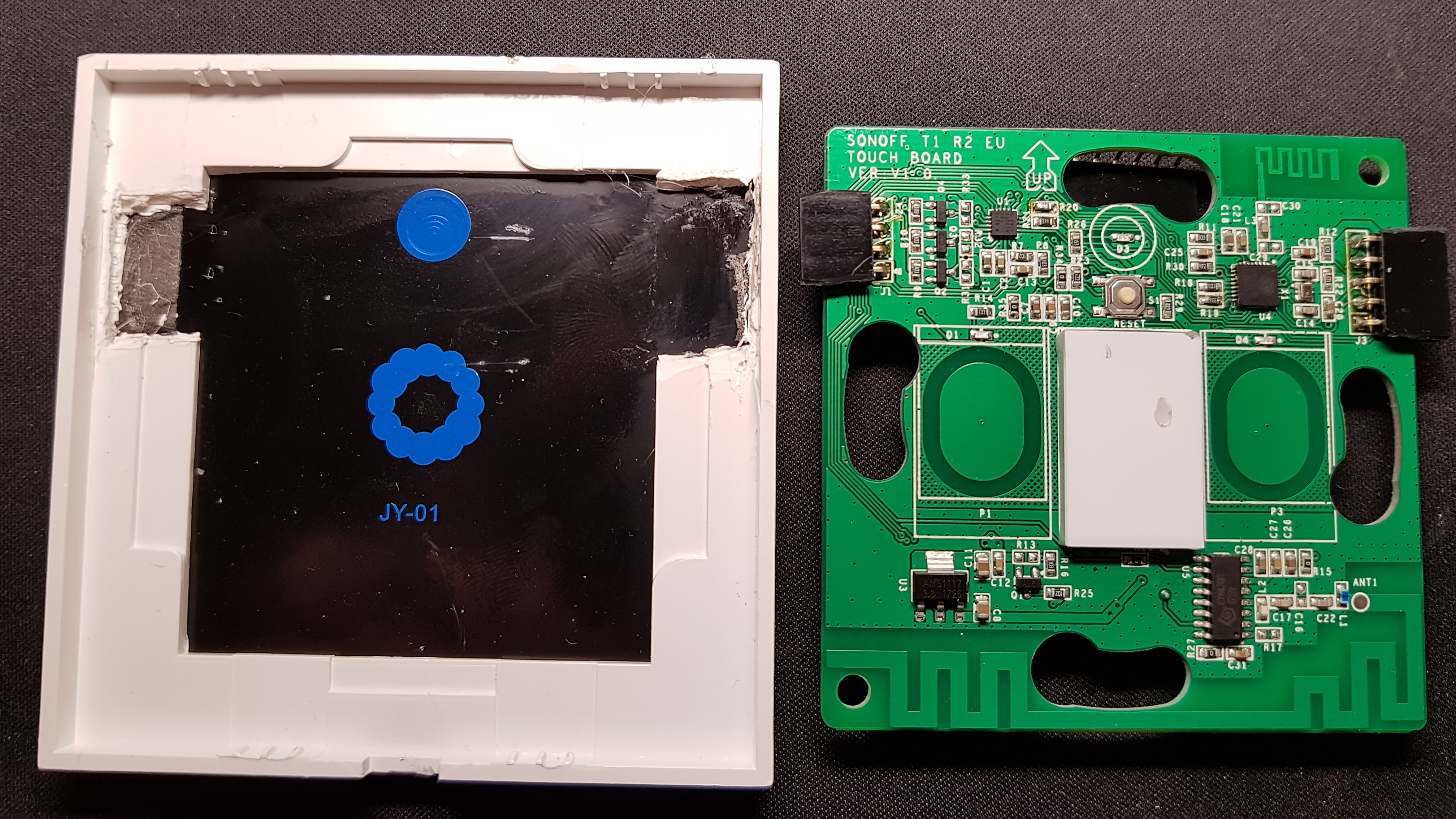

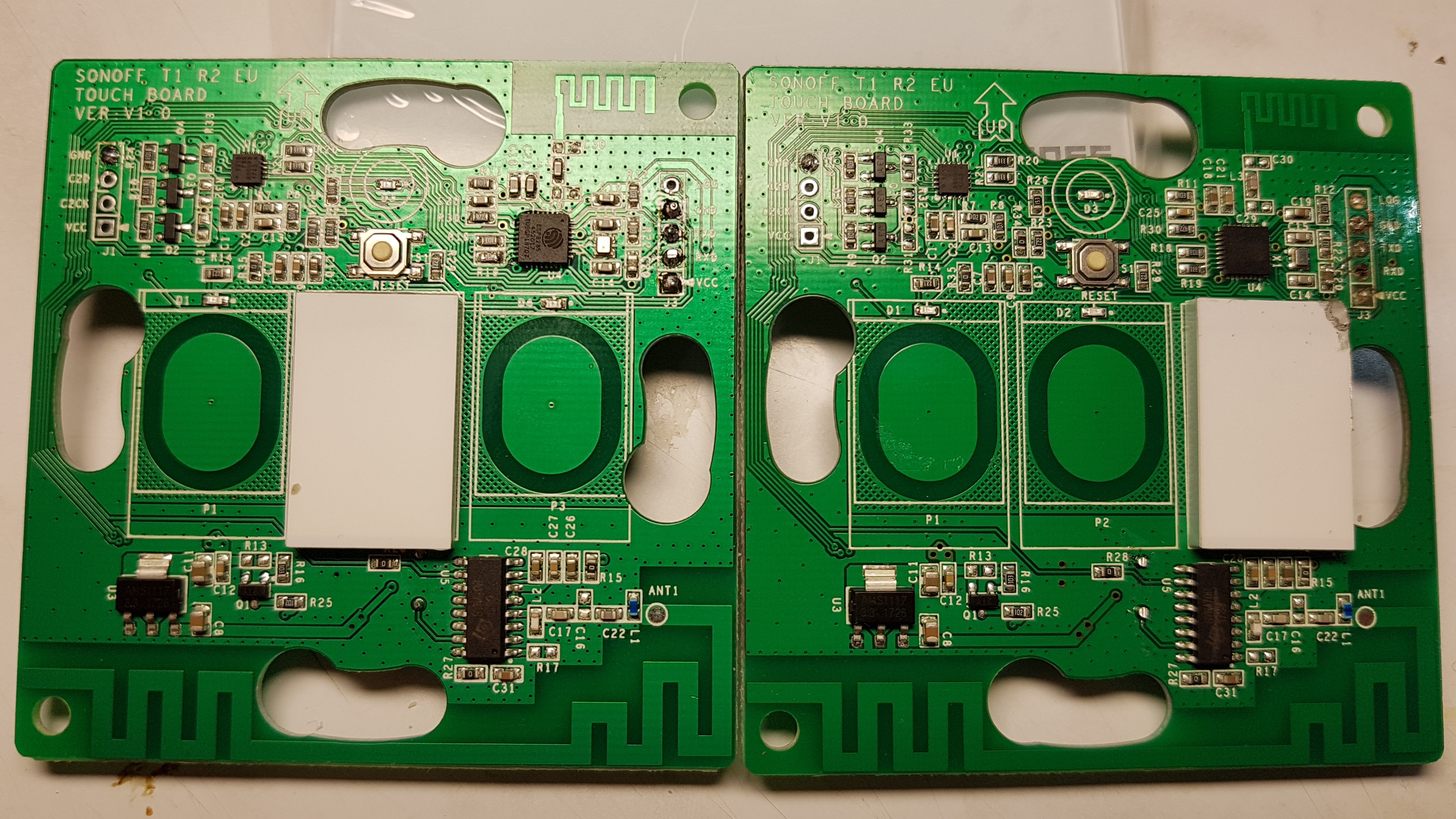

У меня та-же история:
- один 2х клавишный, без проблем прошил, уже работает.
- второй 2х клавишный, одна клавиша отвалилась + сжёг дорожки для прошивки.
- третий 1х клавишный, единственная клавиша отвалилась.
Огромное спасибо VladPTZ, за информацию по лечению девайса.
Но у меня новая плата 2018год с ESP8285 (фото в хорошем качестве, не моё):
https://smarthome.schimmer-media.de/ind ... gpio0-jpg/
p.s.
Теперь моих фото:
1. Слева 1х -> Справа 2х: визуально платы одинаковые на 99%, отличаются "принт" маркировкой в левом верхнем углу.
2. Макросъёмка (на мобильный, как мог), если нужно добавлю, пишите ЧТО конкретно.
3. Усовершенствовал :D
sonoff t1 up.jpg (2.94 МБ) 7004 просмотра
p.p.s.
- заменил R19, обозначение "331" (был обрыв) - всё заработало.
- микросхема на обратной (силовой) стороне - без маркировки.
- силовые части - разные, отличаются контактов, релюшек и обвязки.
- свои ошибки пайки, которые на фото - выложил сознательно - старайтесь избегать.
