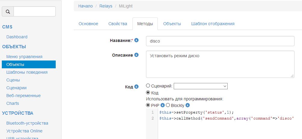

Почти все получилось. Создала объекты. например вот tableAlice - объект.
Делаю сценарий. В 22 часа Казюлька должна сказать "Антоше пора спать", выключить верхний свет и включить в режиме ночника (диско) подсветку на столе.
Она говорит, свет выключается с помощью Broadlink и реле.
Потом callMetod('tableAlice.disco'); ? Так не работает, но почему? Объект - tableAlice, относится к классу MiLight, у класса есть метод disco.
Два часа тыканий по форуму, проб и головой в стену... нашла что срабатывает конструкция
callMethod('tableAlice.sendCommand',array('command'=>'disco'));
Но почему? Где изъян в моей логике? Или логика тут неуместна?

1) Надо глядеть, что внутри методов написано...возможно метод disco просто служебный, и по факту практически ничего не делает...меняет только, к примеру, какое нить свойство...а sendcommand уже засылает это свойство.
2) Кто-то упоминал, что когда вызов скрипта вписан в другой скрипт - вложенный скрипт не выполняется...мож с методами такая же фигня...у вас не метод из метода вызывается?

Неа. У меня сценарий на три строчки. Линейный. Вложений вроде не наблюдается:
say("Антоше пора спать!",2);
sg('Relay05.status', 1);
callMethod('Relay05.refresh');
//callMethod('tableAlice.disco');
Или... Вот что в методе disco. Там как раз тот вызов метода. Такая рекурсия имеется в виду?
картинкаSPOILER_SHOW

Ну вот...$this->callMethod - считайте вложенный метод в методе disco....может та же фигня что со скриптами...эт к Сергею =)
