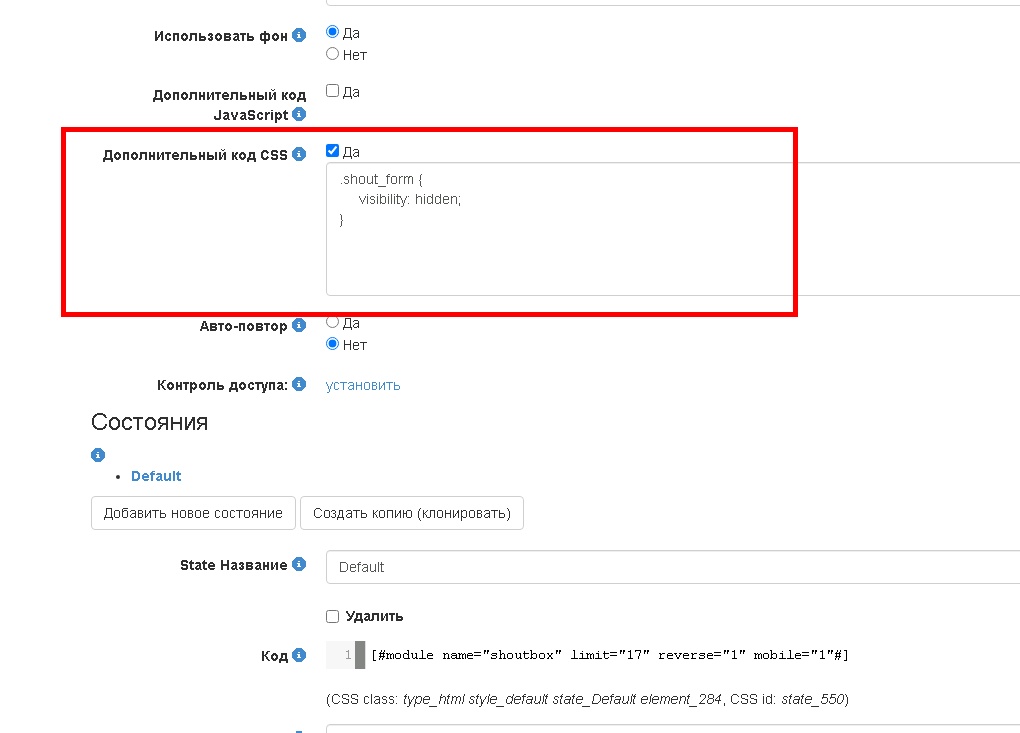

старый вопрос по поводу "убрать поле и кнопку отправить команду"
при комментировании строки "<!--<input type="text" name="message" class="shout_input" placeholder="<#LANG_COMMAND#>"><input type="submit" name="submit" value="<#LANG_SEND#>" onClick="return sendShoutMessage();" class="shout_button">-->"
поле и кнопка исчезают везде - на сцене и в меню
как сделать так чтобы в меню было поле и кнопка, а не сцене не было ( сцена используется на планшете который висит на стене и там этого не нужно)

pash4uga
Добавьте в CSS сцены код:
.shout_form {
visibility: hidden;
Re: [Модуль] История событий (shoutbox)
Добавлено: Ср июн 10, 2020 9:10 pm
serg_km
pash4uga писал(а): Ср июн 10, 2020 6:50 pm Добавьте в CSS сцены код:
.shout_form {
visibility: hidden;
можно поподробней куда именно добавить , в какой файл или какие настройки?
Добавлено: Чт июн 11, 2020 4:54 am
pash4uga
Вот здесь можно добавить у самого элемента на сцене
Сохраненное изображение 2020-6-11_9-54-18.540.jpg (85.59 КБ) 6446 просмотров
