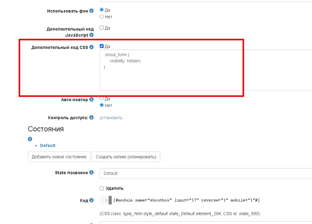

старый вопрос по поводу "убрать поле и кнопку отправить команду"
при комментировании строки "<!--<input type="text" name="message" class="shout_input" placeholder="<#LANG_COMMAND#>"><input type="submit" name="submit" value="<#LANG_SEND#>" onClick="return sendShoutMessage();" class="shout_button">-->"
поле и кнопка исчезают везде - на сцене и в меню
как сделать так чтобы в меню было поле и кнопка, а не сцене не было ( сцена используется на планшете который висит на стене и там этого не нужно)
как для себя вижу как вариант добавки параметра при вызове модуля
[#module name="shoutbox" limit="10" reverse="1" mobile="1" command="1/0"( отображение или нет поля и кнопки)#]
P.S. понимаю что вроде не трудно добавить условие для просветленных, но увы я к ним не отношусь (си понимаю на уровне ардуино)
и еще подскажите что за параметр "mobile="
Raspberry Pi4B + MegaD + MegaLight + ESP8266
pash4uga
Сообщения: 192
Re: [Модуль] История событий (shoutbox)
Сообщение pash4uga »
Добавьте в CSS сцены код:
.shout_form {
visibility: hidden;
serg_km
Сообщения: 22
Зарегистрирован: Пн мар 28, 2016 10:10 pm
Откуда: Украина, Хмельницький
Сообщение serg_km »
pash4uga писал(а): Ср июн 10, 2020 6:50 pm Добавьте в CSS сцены код:
.shout_form {
visibility: hidden;
можно поподробней куда именно добавить , в какой файл или какие настройки?
pash4uga
Сообщения: 192
Вот здесь можно добавить у самого элемента на сцене
Сохраненное изображение 2020-6-11_9-54-18.540.jpg (85.59 КБ) 6445 просмотров
