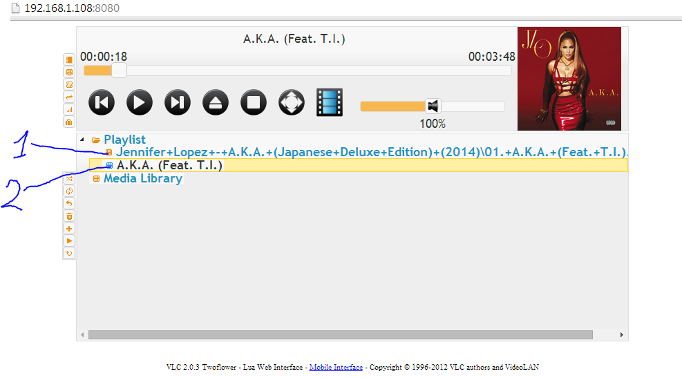

Никак нехочет vlc проигривать треки если вибираю через вкладку медиа,если выбрать через веб интерфейс то играет,немогу понять или маjordomo неправильно создаёт плаулист или vlc што то надо в настройках менять,в рисунке пункт
1.такой путь создаёт majordomo через вкладку медиа и трек неиграет
2.так если через веб vlc и трек играет
Если в плаулист добавить треки через веб то их можно проигривать и с вкладки медиа через majordomo.
Думаю что на линуксе majordomo неправильно сосдаёт плаулист.

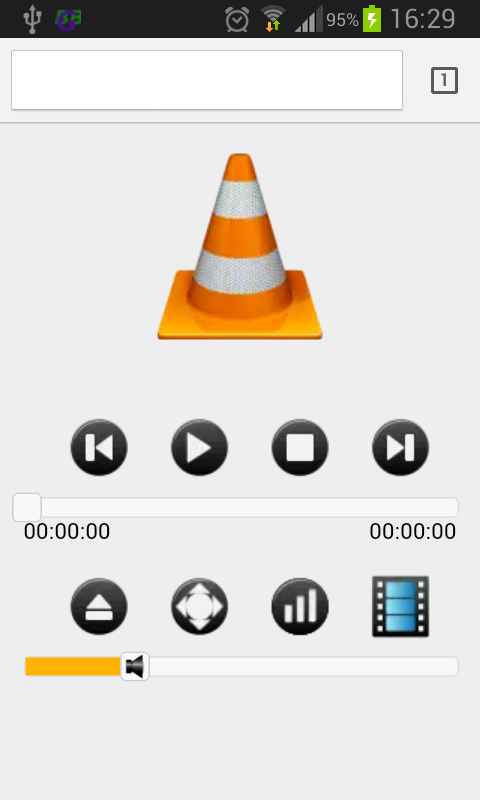

Только не могу в меню управления его запихнуть, следовательно в программе на андроиде он не открывается.
В меню управления его можно поставить как ссылку
cсылки не открываются почему-то из андроид приложения(в частности плеера по ссылке http://****.ru:8080/ )
Скорей всего из-за пароля который он требует, но окна авторизации нет
