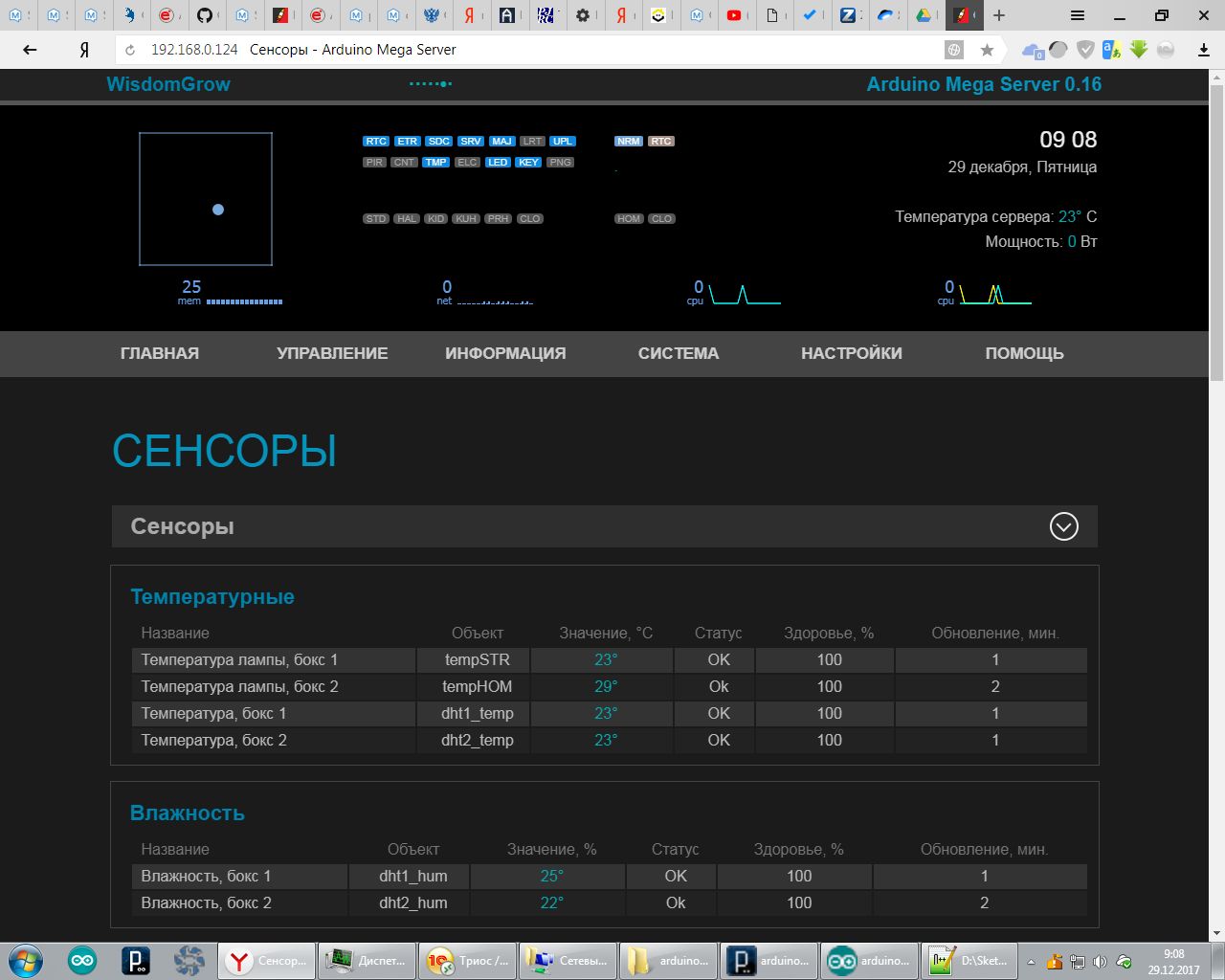

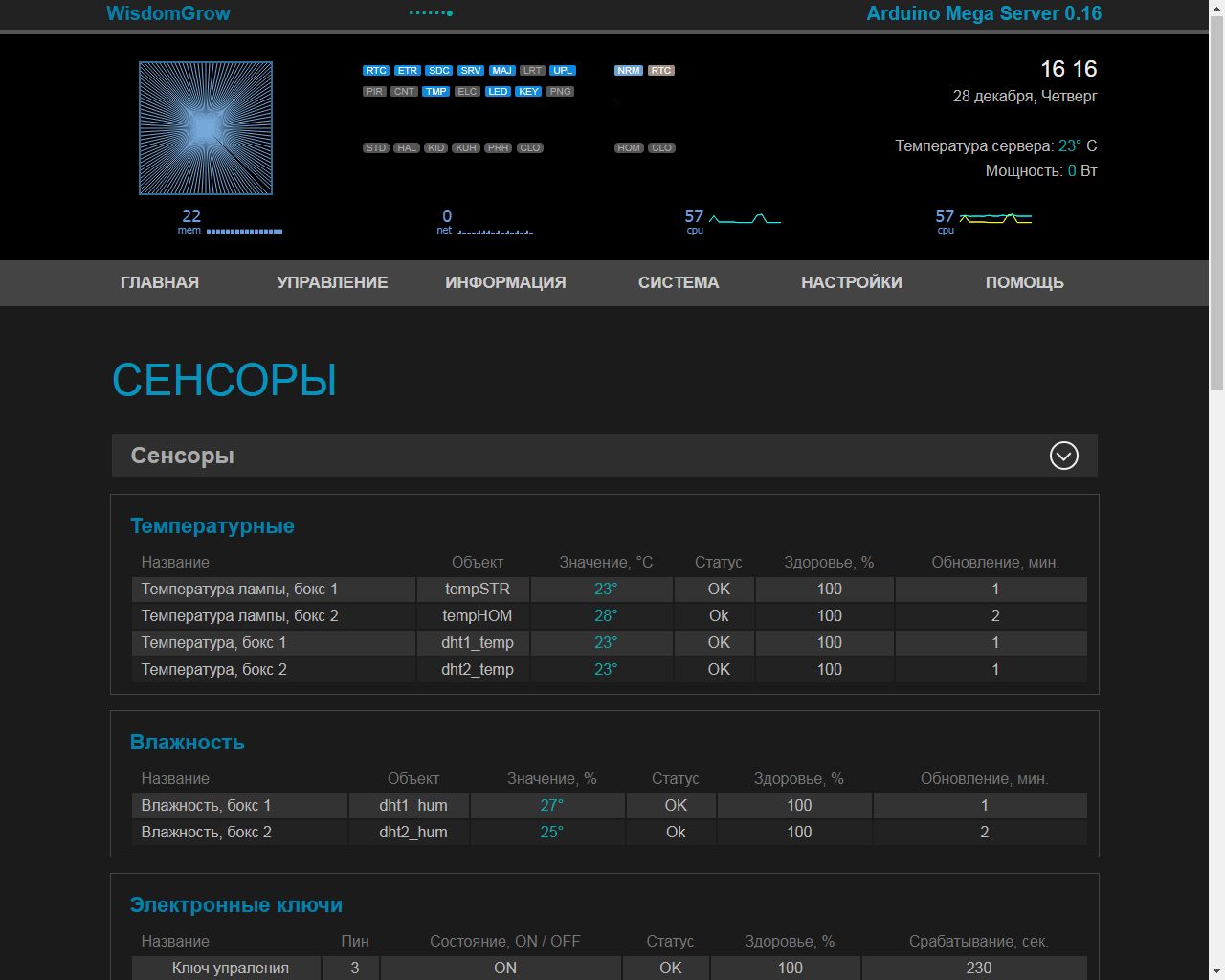

serghei писал(а):Странно... Ажакс на может собрать страницу.Я с таким сталкивался.
Вложение Error.jpg больше недоступно
У меня плата от RobotDyn с 8266 на борту.
Последние NAN- это ответ DHT. их нет в наличие. Давай пойдем другим путем. Просто выведем показания на страницу, Как Full2.htm
Сейчас в слепую попробую набросать.
А , ну конечно! Такой фокус с массивом DHT не проходит , потому что там передаются два параметра в одном пакете. Замени в сервере ажакс
    #ifdef DHT_FEATURE
    s += makeTag("dht1_temp", "",     String(dhta.readTemperature()));
    s += makeTag("dht1_hum", "",     String(dhta.readHumidity()));
    s += makeTag("dht2_temp", "",     String(dhtb.readTemperature()));
    s += makeTag("dht2_hum", "",     String(dhtb.readHumidity()));
    s += makeTag("dht3_temp", "",     String(dhtc.readTemperature()));
    s += makeTag("dht3_hum", "",     String(dhtc.readHumidity()));
    s += makeTag("dht4_temp", "",     String(dhtd.readTemperature()));
    s += makeTag("dht4_hum", "",     String(dhtd.readHumidity()));
    // for (byte i = 0; i < MAX_DHT_SENSORS; i++) {
      //  s += makeTag(dobjSens[i], "",       String(current_dht[i]));
       // s += makeTag(dobjSens[i], "Health", String(dtempSensorHealth[i]));
     // s += makeTag("mdTempHealth", "", String(tempModulHealth));
    #endif
И появится даш-панель. И дальше очень внимательно смотри за названиями! первый в makeTag название датчика как в скетче , потом две кавычки , потом String реальная переменная!!!!
Ну а в dash.js разберёшься?
Все получилось, огромное спасибо!
Правда выводил не в даш, а на страницу сенсоры.
Но и вопросов появилось куча. Если в сервер аджакс писать dhta.readTemperature итд, то тогда становятся бесполезными циклы dobjSens[n] в dtemp и показания меняются в HTML в реальном времени, а не как в таймере основного скетча, и правильно ли в коде dash.js писать для вывода на страницы ну и т д.
Короче мне это надо было, чтобы узнать стоит ли завязываться на AMS и понять алгоритм. Теперь учебники по JS и AJAX в руки и вперед )
