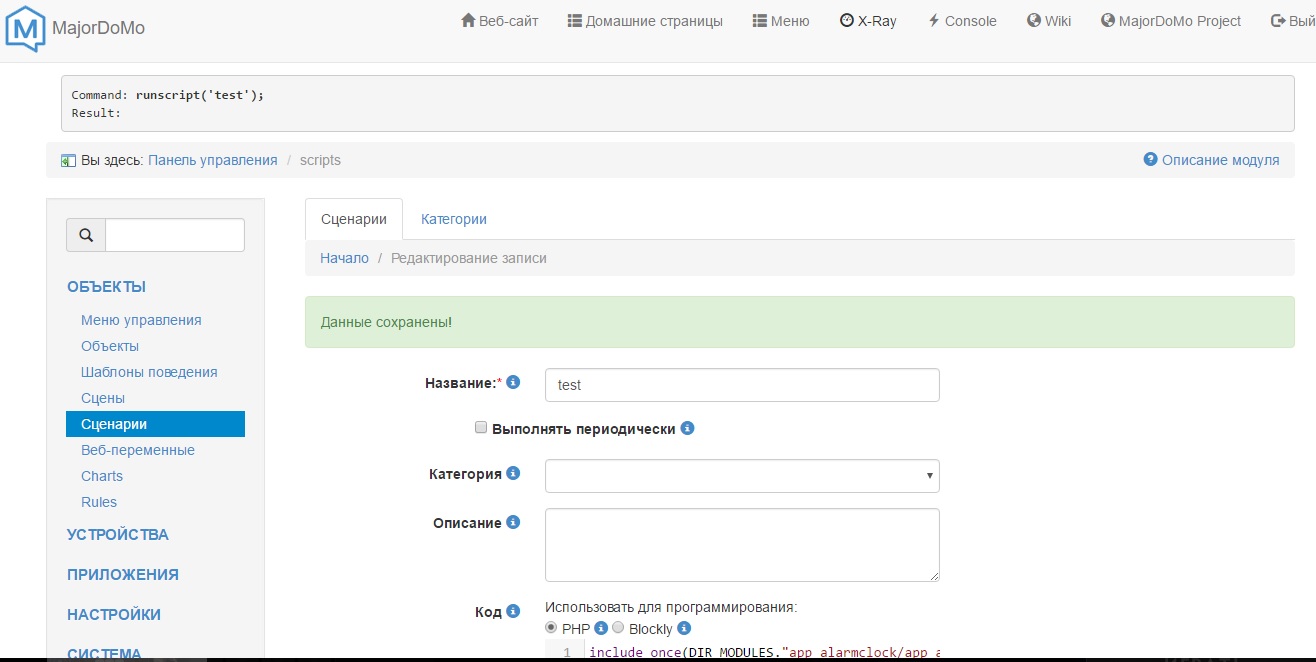

Я хз...вот, создал новый скрипт с этим текстом, запустил - все норм.

Опачки...мой косяк....все дело "new"...исправил первый пост
include_once(DIR_MODULES."app_alarmclock/app_alarmclock.class.php");
$app_alarmclock=new app_alarmclock();
$app_alarmclock->check_alarm();
Прошу прощения за свою невнимательность)
