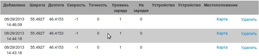

Еще пожалуйста один вопрос. Не выводит идентификаторы устройства, где нужно что-то подправить?
