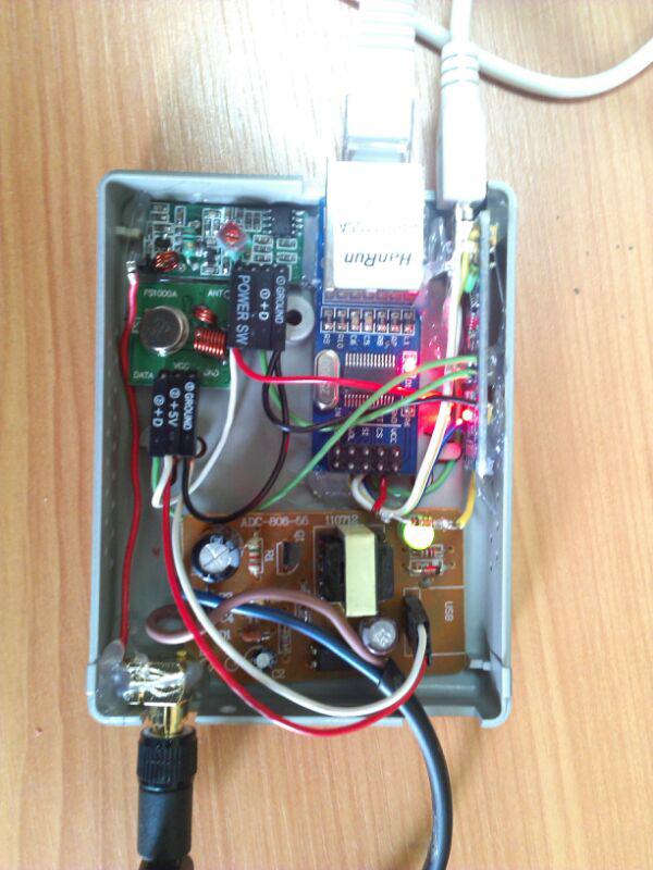

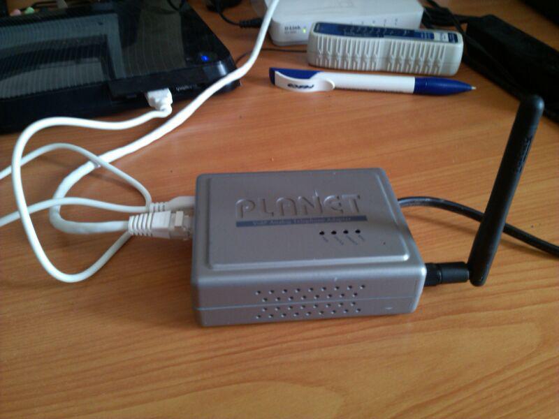

m-malva
Огромное спасибо!!!
вот как упаковал я.
Re: RCSwitch Ethernet gate
Добавлено: Сб окт 01, 2016 11:42 am
m-malva
Рано порадовался - через пару часов устройство зависает.
Или зависает сразу если нет связи с сервером МД и приходит сигнал RCSwitch.
пока для теста отключил

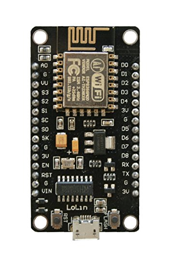

У меня вопрос по поводу гейта GatewayESP8266RC433
В скетче сказано что приемник и передатчик подключаются к пинам:
#define RECEIVEPIN 0 // 2 Pin Interupt
#define SENDPID D4
Еспшка у меня такая:
Я никак не могу сообразить где эти пины на ней. Подскажите пожалуйста.
Скетч отсюда https://github.com/Shagrat2/MySensorNod ... 6RC433.ino
Добавлено: Пт фев 17, 2017 12:37 am
Ivan
C_3AXAPOB писал(а): Я никак не могу сообразить где эти пины на ней. Подскажите пожалуйста.
У большинство Arduino D2 это нога прерывания 0. Нужно проверить будет ли совместимо с вашей платой
Для передатчика подойдёт любой цифровой пин. В скетче указан D4
Добавлено: Сб фев 18, 2017 12:52 am
C_3AXAPOB
А как отправить код через этот гейт(esp8266)? Изменить свойство привязанного объекта?
Добавлено: Сб фев 18, 2017 1:00 pm
Ivan
Да. Не забудте поставить галку ack
Добавлено: Сб фев 18, 2017 7:05 pm
C_3AXAPOB
Что-то не выходит у меня каменный цветок.
Трансмиттер (пин 5 (D1)) и ресивер (пин 0 (D3)) подключены к есп но вместе работать не хотят. Если оставить только ресивер то сигналы на него приходят, сенсор V_IR_RECEIVER создается автоматически. Когда подключаю трансмиттер то ресивер похоже отваливается и сигналы на него не приходят. Если же подключить только трансмиттер и вручную создать сенсор V_IR_SEND и изменить его значение на команду - ничего не происходит(галка ACK стоит).
Ресивер и трансмиттер подключены правильно и в других скетчах работают.
Добавлено: Вс фев 19, 2017 4:11 pm
C_3AXAPOB
Я сдался. В этом скетче приемник работает а передатчик нет. При подключении передатчика резко падает радиус приема сигнала (до нескольких сантиметров) при этом сам передатчик не работает.
Добавлено: Вс фев 19, 2017 6:05 pm
Ivan
Все просто. Дело в питании.
Обычно сложнее запустить приемник
