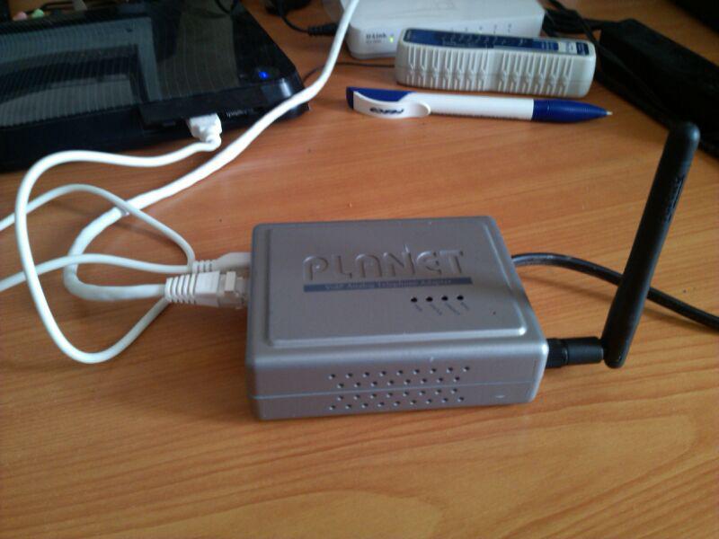

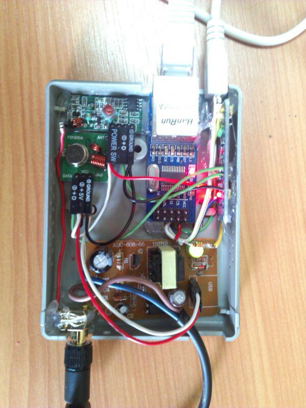

вот как упаковал я.

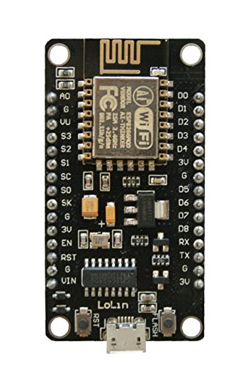

Еспшка у меня такая:
Я никак не могу сообразить где эти пины на ней. Подскажите пожалуйста.

C_3AXAPOB писал(а): Я никак не могу сообразить где эти пины на ней. Подскажите пожалуйста.
У большинство Arduino D2 это нога прерывания 0. Нужно проверить будет ли совместимо с вашей платой
Для передатчика подойдёт любой цифровой пин. В скетче указан D4
