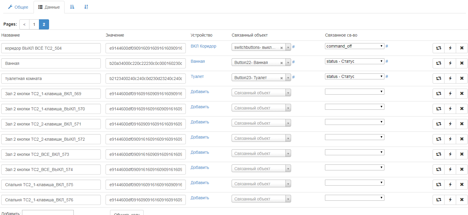

Добрый вечер...
Что-то не зашел broadlink(((
Что имею: Win10, RM pro+, выключатели Sesso, различные IR пульты
Выключатели и пульты через E-Control работают отлично. Выключатели создавал через шаблон TC2.
RM при добавлении модуля нашлась без проблем.
Обучение кодам IR проходит.
А вот RF командам не обучается ни в какую. После нажатия "Обучить коду" лампочка в RM загорается, но обучение не проходит не от пульта не от E-Control.
Но это оказалось еще не беда, а пол беды...
Пробую достать коды из бэкапа в облаке. Не тут то было.
Логинюсь, список бэкапов загружается, а вот при попытке скачивания сразу появляется окно с надписью "Загружаются данные... Нажмите здесь, если процесс загрузки занимает слишком много времени." Некоторое время крутит, потом выдает сообщение: "Fatal error: Maximum execution time of 60 seconds exceeded in C:\_majordomo\htdocs\modules\dev_broadlink\broadlink.class.php on line 1861".
Таким образом основная идея скрестить MD+RM для управления выключателями и не работает.
Ветку форума прочитал, но не нашел решения моей проблемы,
поэтому прошу помощи подружить выключатели и MD через Broadlink.
