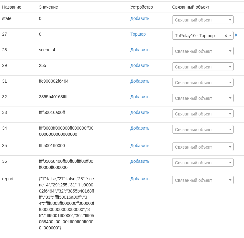

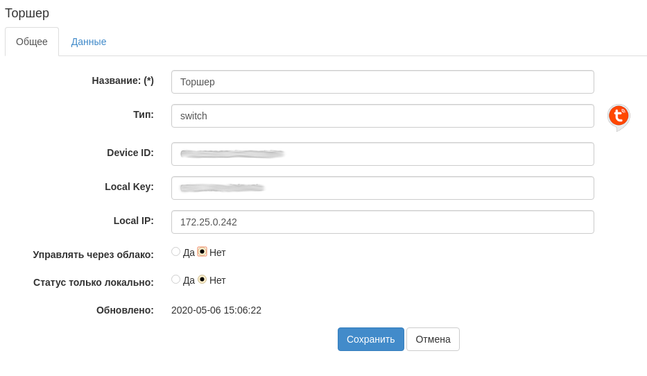

Помоги пожалуйста. Пытаюсь добавить розетку, из облака она не видится модулем. Добавил вручную.
Снимок экрана от 2020-05-06 15-42-15.png (38.5 КБ) 5121 просмотр
Вроде данные получил:
Снимок экрана от 2020-05-06 15-45-11.png (82.67 КБ) 5121 просмотр
В report 1 это сама розетка, 27 подсветка.
Почему-то 1 не появилось в списке.
Но данные обновляются раз в несколько минут. В настройках стоит интервал обновления 10. Это 10 сек же, не минут?
И если привязать кнопку, то ничего не происходит, т.е. управление не работает.
Не понимаю что я делаю не так? Как заставить это работать?
10 секунд не надо ставить - слишком мало. Секунд 15-20 надо как минимум
1 для розеток это state, эта метрика одна и та же для работы через облако и локально

fandaymon писал(а): Ср май 06, 2020 5:22 pm 10 секунд не надо ставить - слишком мало. Секунд 15-20 надо как минимум
А что за странная розетка с регулировкой цвета?!
Ну какая-то из кетая пришла, с ночником типа. Там розетка 220 и 2 usb еще.
В общем поковырял я еще. Статусы считываются, периодически, раз в 5-10 мин. А вот управление вообще не работает (

Т.е. к метрике state привязан статус какого-то ПУ и при нажатии на это ПУ ничего не происходит?
И раз устройства всё равно в облаке нету, то лучше поставить Статус только локально для него в Да
А какие-нибудь устройства в облаке есть? Может быть просто не удалось к нему подключится?

fandaymon писал(а): Ср май 06, 2020 8:17 pm
Ну в конкретном случае не к state а к 27, но я и там и там пробовал. Само св-во меняется при нажатии в mjdm, до обновления статусов, но на устройство это никак не влияет, т.е. такое впечатление, что односторонняя связь только.
fandaymon писал(а): Ср май 06, 2020 8:17 pm И раз устройства всё равно в облаке нету, то лучше поставить Статус только локально для него в Да
Ок. Сделано. Правда в облаке оно есть, через приложение то все работает. Его модуль только не видит.
fandaymon писал(а): Ср май 06, 2020 8:17 pm А какие-нибудь устройства в облаке есть? Может быть просто не удалось к нему подключится?
Да, есть реле еще, оно нормально работает.
