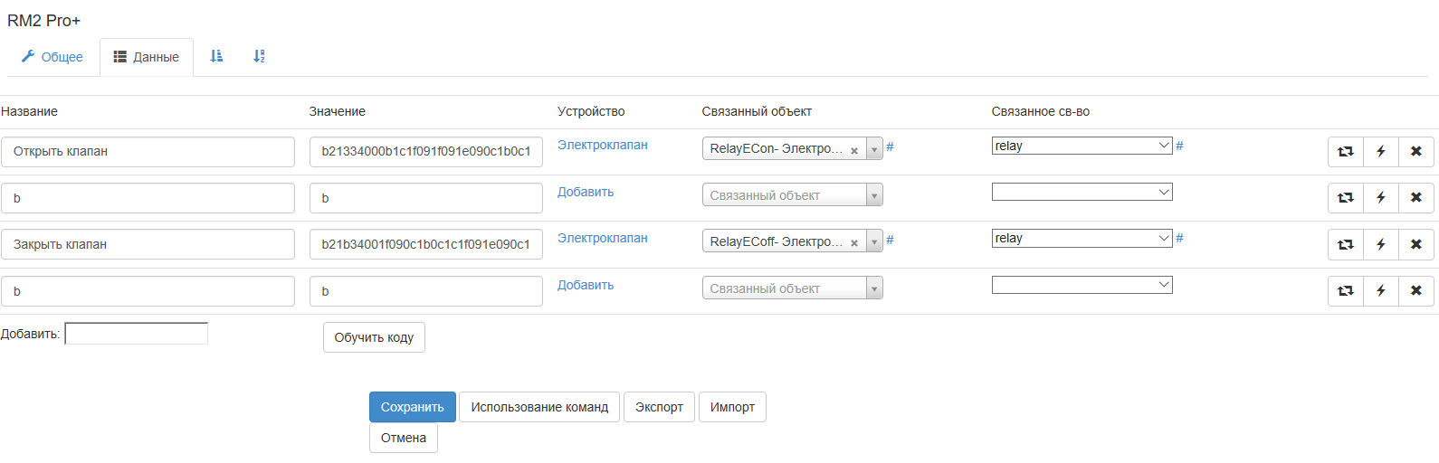

nick7zmail писал(а): Вс май 06, 2018 9:02 pm Уверены что просто b? Можно скрин?
Спасибо всем откликнувшимся. Получилось обучить и поуправлять электроклапаном. Но не понятно что делать с "b". Вот скрин:

Либо удалить, либо удалить то что вы обучили, а вместо b вбить названия и коды из облака)
