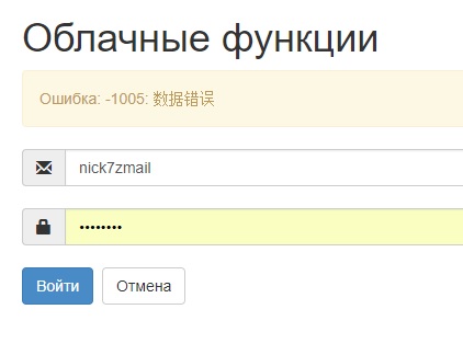

Я $response и так вывожу при логине, если ошибка. Эта ошибка выдалась бы в желтой рамочке вверху)...
А ошибка у меня была такая же, когда я не правильно указывал логин (не адрес почты, а свой обычный логин вбивал)...как только на адрес почты перебил - вошло. Вывод - у вас, видимо не правильная пара логин-пароль. При неправильном шифровании другой код ошибки был. Внимательнее пароль вбивайте...попробуйте в е-контроле выйти из учетки, и вбить данные снова. Если всё сойдётся - в МД внимательнее...если нет - восстановите пароль в е-контроле, и входите с новыми данными.
