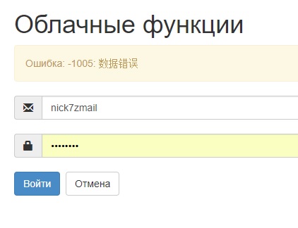

вот что вышло:Warning: array_map(): Argument #2 should be an array in C:\_majordomo\htdocs\modules\dev_broadlink\broadlink.class.php on line 388 Warning: implode(): Argument must be an array in C:\_majordomo\htdocs\modules\dev_broadlink\broadlink.class.php on line 388 Array ( [error] => -1005 [msg] => 数据错误 )
Re: [Модуль] Broadlink
Я $response и так вывожу при логине, если ошибка. Эта ошибка выдалась бы в желтой рамочке вверху)...
А ошибка у меня была такая же, когда я не правильно указывал логин (не адрес почты, а свой обычный логин вбивал)...как только на адрес почты перебил - вошло. Вывод - у вас, видимо не правильная пара логин-пароль. При неправильном шифровании другой код ошибки был. Внимательнее пароль вбивайте...попробуйте в е-контроле выйти из учетки, и вбить данные снова. Если всё сойдётся - в МД внимательнее...если нет - восстановите пароль в е-контроле, и входите с новыми данными.
