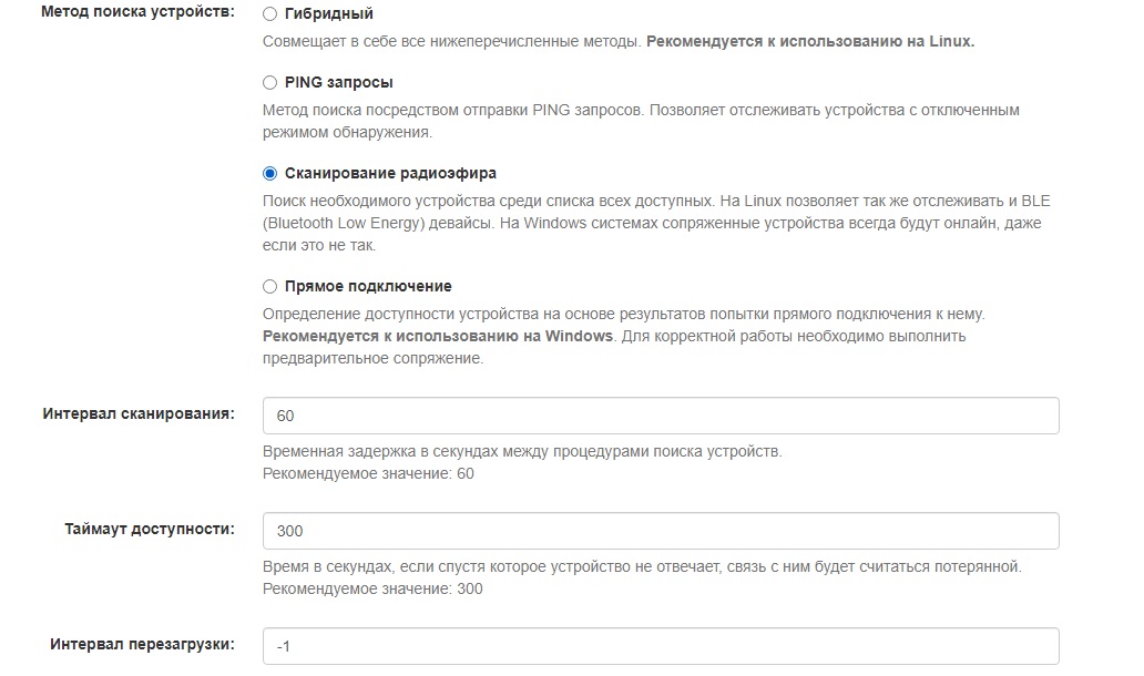

1) Прописано www-data ALL = (ALL) NOPASSWD:ALL в visudo
2) Параметры настроены на Сканирование радиоэфира:
60
300
-1
Логов модуль не пишет и не могу понять первопричину падения.
Команда sudo -u www-data l2ping 30:22:00:00:45:25 -c1 -f не проходила даже с измененным visudo.
Изменение прав - chmod -s на hciconfig и l2ping команду l2ping пропустили, но модуль падает все равно постоянно.
Переопределял права на каталоги из www/ пробовал изменять код модуля в приближении с логикой BLEtool (который работает без сбоев)/ обновлял-удалял-переустанавливал модуль/ пробовал разные bluethooth свистки... Ничего не помогло.
Идеи закончились, что может быть еще причиной постоянной остановки цикла с выводом следующей ошибки?

У меня только сканирование эфира стоит, цикл падает все равно

По итогу, вроде нашел причину. Уже час цикл держится без падений.
Изменения в файле modules/bluetoothdevices/bluetoothdevices.class.php (строки 131,132):
Было
exec(($this->config['sudo']?'sudo ':'').'hcitool scan | grep ":"', $data);
exec(($this->config['sudo']?'sudo ':'').'timeout -s INT 10s hcitool lescan | grep ":"', $data);
Стало
//exec(($this->config['sudo']?'sudo ':'').'hcitool scan | grep ":"', $data);
exec(($this->config['sudo']?'sudo ':'').'timeout -s INT 15s hcitool lescan | grep ":"', $data);
Видимо какой-то конфликт запросов получался... теоретически, время задержки сканирования можно не увеличивать, но я на всякий случай оставил так.

Метод действенный и без правки цикла, спасибо.
