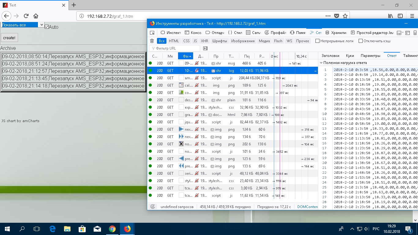

А текстовые файлы понимает? IP /descr.txt Покажет названия графиков.
Проверять надо библиотеки. Вечером с другого компа отправлю еще раз. Вполне возможно , что Мега слишком медленно отдает файлы и где то срабатывает таймаут.
А ! И самое главное ! Проверь страницу в разных браузерах! Вполне возможно , что Опера косячит. На планшете Мини-Опера нормально открывает.
Под ХР и хромом то же не работает.
Хмм.. На скрине календаря не вижу. Покажи , какие ошибки выдает браузер.

serghei писал(а):А текстовые файлы понимает? IP /descr.txt Покажет названия графиков.
До этого текстовые файлы не понимал, дописал в сервер .txt сейчас браузер видит и в окошке появились названия графиков
serghei писал(а):А ! И самое главное ! Проверь страницу в разных браузерах! Вполне возможно , что Опера косячит. На планшете Мини-Опера нормально открывает. Под ХР и хромом то же не работает.
У меня Мазила, когда форум читал вроде писали, что проблем нет.
serghei писал(а):Хмм.. На скрине календаря не вижу.
Календарь есть, просто рамка сливается с фоном, дизайном сейчас заниматься не хочу в отличии от скрипта с css и html у меня проблем нет, главное запустить, а там я красоту наведу, в любом случае мне все менять надо, у меня совсем другой дизайн страниц.
serghei писал(а):Покажи , какие ошибки выдает браузер.
о каких ошибках идет речь, браузер грузит страницу и не возмущается, может Вы имеете ввиду отработку скриптов по F12?

Файлы .msg из другой оперы. Это логирование событий ( сначала надо прописать в коде ). Alexsis_76 просто объединил вместе с графиками. Что бы создался файл - должно произойти событие.

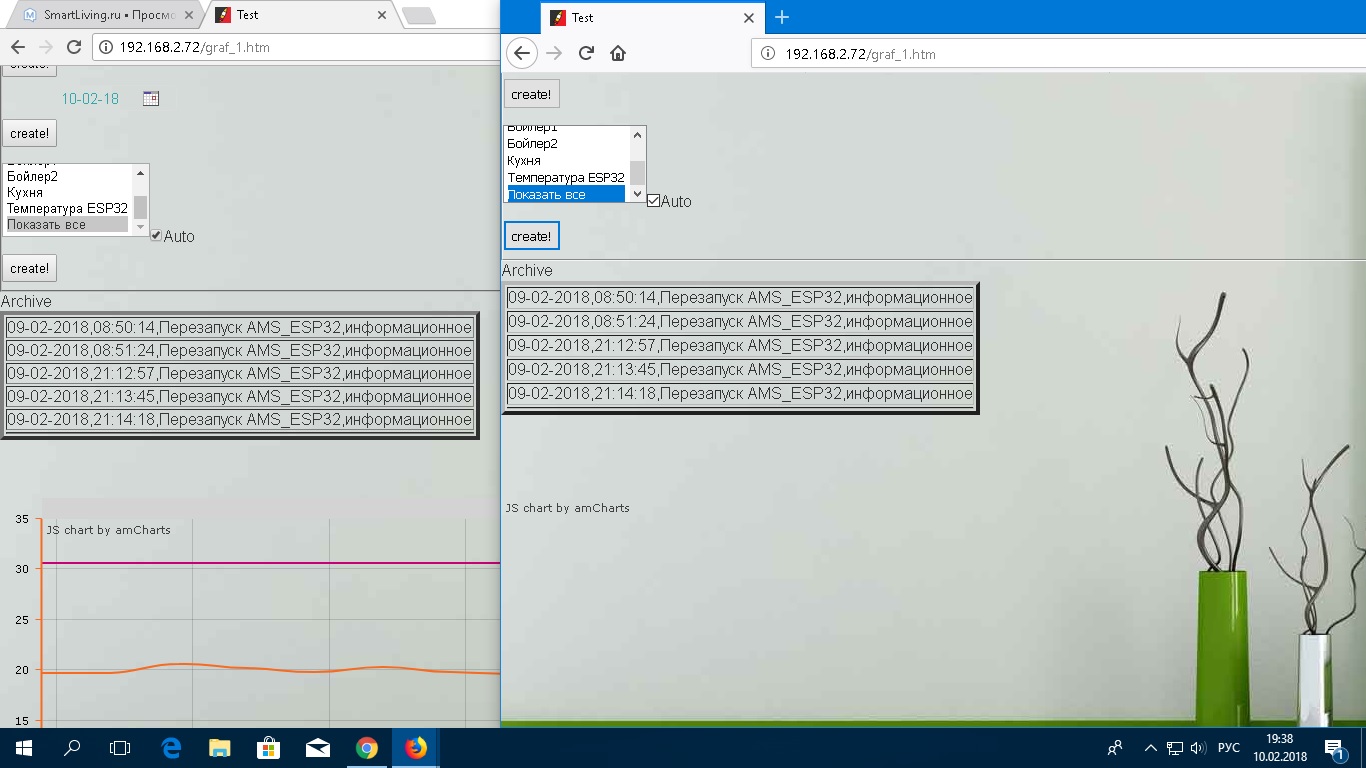

Только что проверил на мозилле - НЕ РАБОТАЕТ !! Попробуй хромом открыть или телефоном .
Видно, что ответы как бы есть , но без обновления страницы. Графика нет.А как посмотреть на ошибки - не могу найти.

serghei писал(а):Попробуй хромом открыть или телефоном
Да у меня в Мазиле тоже самое, а что это за архив и ниже таблица с кучей данных (в моем варианте туда писались данные из .log) я так понимаю это от .msg

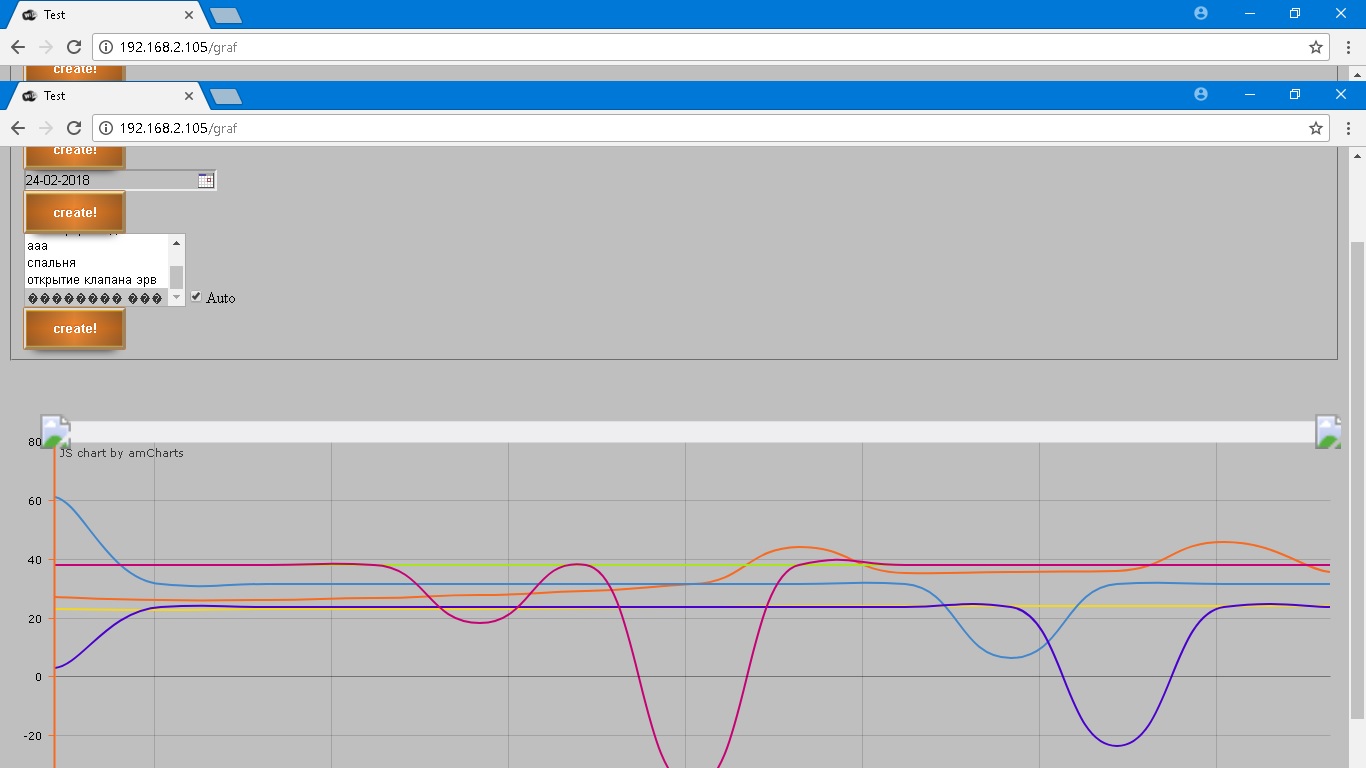

Загрузил через Хром то фоновая картинка не грузится, то календари, то названия графиков короче тормоз полный, раз 15 перегружал и наконец я его замучил, хром график выдал. Вылезли другие бока обновления нет и .log файл перестал писаться (странно какая тут зависимость?). Думаю поковырять библиотеку может уговорю ее подружиться с Мазилой.

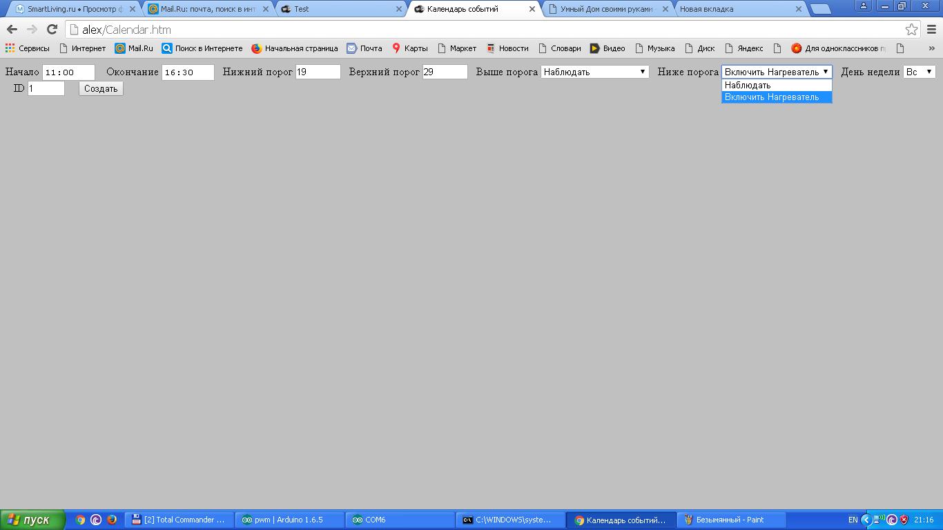

Термостат вчерне готов,требуются по тестировать,
скомпилировать из архива подставив свои данные в
const char* ssid = "##############";
const char* password = "#############";

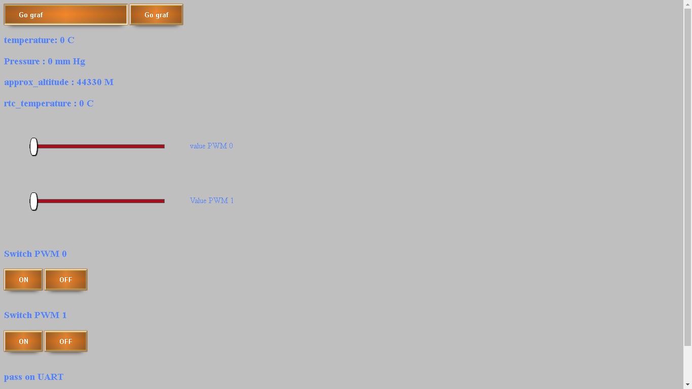

датчик температуры BMP280 часы ds3231,подключаются к шине i2c,время синхронизируется с ntp сервером,netbios имя http://alex/,после прошивки можете лицезреть стартовую страницу,доступ к настройкам термостата через http://alex/Calendar.htm
выберите начало окна ,окончание окна,интервалы температур,события по выходе из интервалов,день недели,id от 1 до 3 ну и создать
выбор времени-допустим установлен интервал от 11:23 до 12:00,следующий интервал от 12:01 до.... и т д ,всего интервалов 3,события ниже порога и выше порога могут быть установлены в Наблюдать, тогда при пересечении порогов никаких действий не производится и остальное,причем работает только Включить нагреватель на 14 порту,для тестов этого достаточно,сохранение настроек пока не сделано,так же отсутствует вывод информации на страницу,так что пока можно писать на бумажке, вообщем пробуйте пишите,исходники прилагаю.

А почему там знаки вопроса? Че то с кодировкой?
